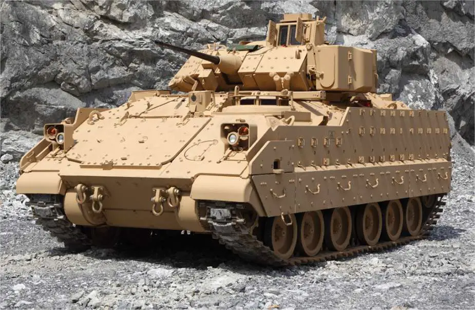

Jos Bradleytä vapautuu 'puoli-ilmaiseksi' pois annettavaksi, niin varmaan menevät suoraa kyytiä Ukrainaan, miksi kierrätää Suomen kautta?
Kreikkaan USA teki huomattavan diilin, jossa Kreikka siis sitoutui antamaan BMP-1:nsä Ukrainalle sitä vastaan, että Kreikka sai ostaa pikkurahalla Bradleyt tilalle.

Mmkay, tämä kuvio oli mennyt kokonaan ohi. Näköjään Kreikka on vongannut Bradleytä jo pitkään, eikä ihme, eihän noilla ilmeisesti täysin modernisoimattomilla Bemari-ykkösillä ole enää juuri mitään käyttöarvoa.
