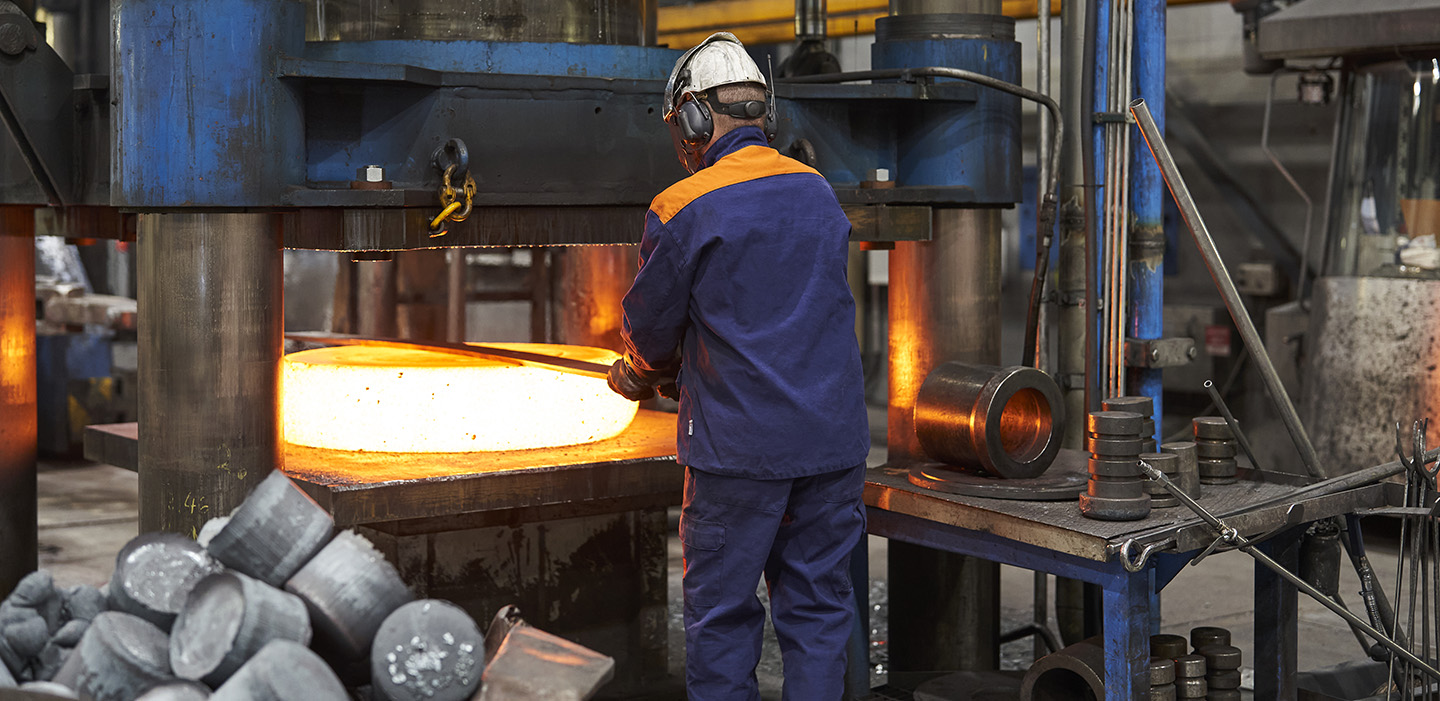

Tuossa tehdään jonkin härvelin kääntökehä alusta loppuun. Aihiota kyllä aika paljon taottiin, valssattiin ja sorvattiin ennen kuin tuli valmista.
Muutama vaihe tuosta puuttuu. Karkaisu, hionta ja kiillotus nyt kriittisimpinä. En ehkä tuon valmistajan laakeria sotavehkeeseen ostaisi. Puhtaus ja mittaukset esimerkiksi ala-arvoista nykymaailmaan. Sinänsä mielenkiintoinen video kyllä.
Takomalla ja valssaamalla tuollaiset aihiot tosiaan tehdään. Muuten tulisi mm aivan älytön materiaalihukka tarvittavilla materiaalivahvuuksilla. Suomessa aihion saisi luultavasti Componentalta:
Noiden tuotteita saattaa mennä mm tuulivoimaloiden ja potkureiden kääntökehiin.
