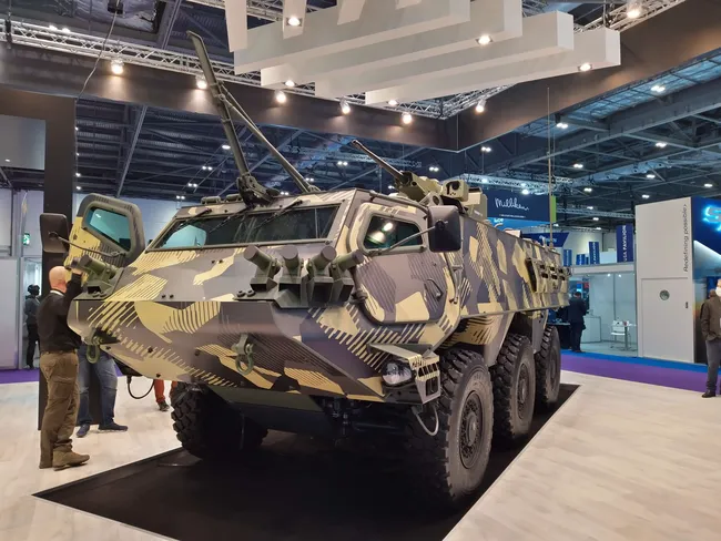

MESSUILLA näytteillä oleva vaunu on noin 22 tonnin painoinen Heavy Armoured Personnel Carrier -versio. Kevyemmässä konfiguraatiossa vaunu kykenisi liikkumaan myös vesistöissä.
”Moottorina on Scanian viisisylinterinen kone. Koneen ja vaihteiston yhdistelmä on optimoitu niin, että kaikki teho käytetään tehokkaasti koko vetoalueella, yli 100 km/h huippunopeuteen asti. Teoriassa huippunopeuden kasvattaminen on mahdollista, mutta järkevämpää on optimoida teho ja vääntö käyttökelpoisella nopeusalueella”, tuotepäällikkö Jukka Lemola selvittää.
Vaunu on suojattu miinoilta STANAG-standardin kakkostasolla, eli sen alla voisi räjähtää kuuden kilogramman räjähde ilman, että miehistö loukkaantuu. Mikäli asiakas niin toivoo, suojaus voidaan kasvattaa nelostasolle, jolloin alla voi olla jopa kymmenen kilogramman räjähde, mikä vastaa esimerkiksi varusmiesajoilta tuttua telamiinaa. Valinta on osa tasapainottelua eri vaatimusten kesken, koska tällöin myös vaunun massa kasvaa.

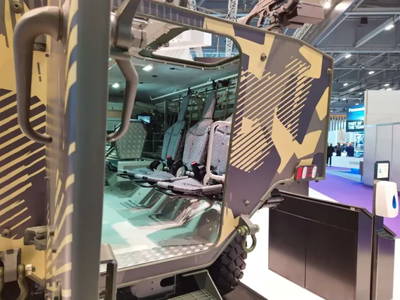

Sotilaat istuvat vaunussa korista eristetyillä istuimilla ja jalat irti lattiasta, minkä tarkoitus on ehkäistä mahdollisen räjähdyksen aiheuttamia vammoja.
Vaunun ballistinen suojaus on messuvaunussa kakkostasolla, jolloin 7,62 mm:n panssariluoti ei tule kyljestä läpi. Sekin suojaus on mahdollista nostaa jopa 4-tasolle, jolloin vaunu kestää 14,5 mm luodin.

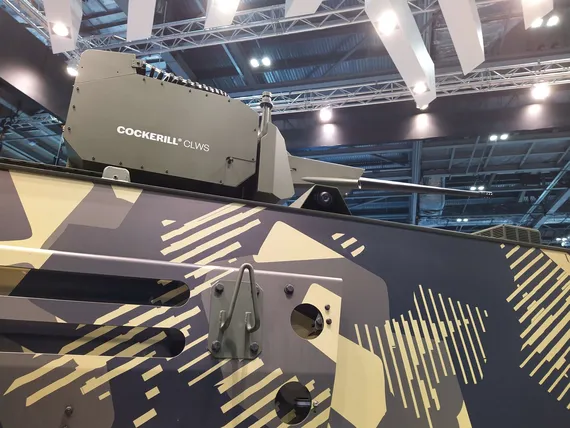

Messuilla esiteltävän vaunun asejärjestelmän on toimittanut John Cockerill.
”Tornissa on kauko-ohjattava asejärjestelmä, jossa on 25-millinen konetykki. Toisessa takaluukussa meillä on kiinni 7,62 millimetrin konekivääri.”
Tarvittaessa vaunu voidaan varustaa luukulla, jonka kautta ampumatarvikkeet voidaan ladata.
”Pystyisimme laittamaan päälle myös miehitetyn tornin, mutta se vie paljon tilaa, ja on myös painavampi”, Lemola kertoo.

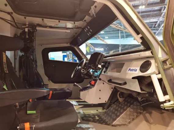

OHJAAMOSSA istuvat paitsi ohjaaja, myös vaununjohtaja. Ampuja istuu kuljetettavien kanssa miehistötilassa.
”Hänellä on oma näyttö sekä ohjaimet asejärjestelmälle. Taistelunjohtojärjestelmästä tässä on esimerkkinä Systematicin Sitaware Frontline, Bittiumin SDR-ohjelmistoradio sekä Savoxin sisäpuhelin- ja kamerajärjestelmä.”

”Miehistötilassa on tilaa kahdeksalle jalkautuvalle sotilaalle. Ilman ampujanpaikkaa ja toisenlaisella asejärjestelmällä tilaa on kymmenelle jalkautuvalle.”

Aiempaan keskusteluun/spekulaatioihin viitaten, tuossa messuversiossa oli ilmeisesti (jutun mukaan) sittenkin ballistinen suojaus 2-tasolla eikä nelonen. Toisaalta kuvatekstissä puhutaan 22t konfiguraatiosta, enkä kyllä millään usko tuohon painoon 2-tason vakiosuojalla. Kuvista päätelleen takaseinä ainakin on kyllä siinä määrin ohut, ettei millään pidättele 14,5mm. Ota tästä nyt selvää.
Latvian 200 ajoneuvon tilaukselle mainittu hintaa 200 miljoonaa. Ensitilaukseen varmaan sisältyy kaikkea, mitä jatkotilauksissa ei välttämättä tarvita? Kuten koulutusta, huoltojärjestelmää ja -koulutusta, mitä vielä. Onko tietoa missä konfiguraatiossa Latvia ajoneuvot tilasi, todennäköisesti ilman aseistusta?
Joka tapauksessa numeroarvot ovat ristiriitaisia. Jopa tornin kanssa 22 tonnia on todella suuri massa kolmiakseliselle ajoneuvolle, mikäli siinä ei ole nelostason panssarointia asennettuna edes pääpiirteissään. Lisäksi maksimipainoksi mainitaan 24 tonnia ja maksimikantavuudeksi 8,5 tonnia, joten tyhjäpaino olisi 15,5 tn. Ilmeisesti massat ovat varustelemattomalle karvalakkimallille, ja ne kuulostavat oikeilta. Vertailun vuoski, ykköskoppainen Pasi painaa noin 16 tonnia ja 200-sarja täysvarustuksessa 23. HGämmästelen myös vaunun esittelyä HAPC-konseptiajoneuvona, jos se ei ole siihen varusteltu. Toki kyseessä on esittelyajoneuvo, mutta viestintä on nyt kyllä ristiriitaista. Ehkä lisäpanssarimoduuleja (en usko, että ne ovat pelkkää kovaterästä, vaan todennäköisesti teräs-kevlar-keraami-komposiittipaneeleja, jotka toimittaa alihankkija) ei ole vielä tuotantovalmiina? Kai sentään lasikuituisen tai muovisen esittelymallin olisi voinut messuille järjestää..![]()
Monta tonnia vähemmän tuo silti on kuin laki sallisi 6X6:lle, jos se olisi siviilirekisterissä. Ja niillä painoilla tukkirekat tulevat metsästä pois vielä raskaampi perävaunu perässä.
Fuchs 2:n taistelupaino on 20 tonnia uimakykyisenä. Onhan tuo 6X6:n luku isompi, mutta onko se niin paljon isompi?
Ei muuten ole.... Ei edes lähellekään maksimia ja sitten kun sinne aksilojen päähän pistetään kunnon pyörät eikä mitään kuorma-auton pyöriä niin ollaan ihan maastokelpoisessa autossa.Joka tapauksessa numeroarvot ovat ristiriitaisia. Jopa tornin kanssa 22 tonnia on todella suuri massa kolmiakseliselle .![]()
En nyt edes jaksanut katsoa kun tämmösen lapsellisen kääntyvän aksilanEi muuten ole.... Ei edes lähellekään maksimia ja sitten kun sinne aksilojen päähän pistetään kunnon pyörät eikä mitään kuorma-auton pyöriä niin ollaan ihan maastokelpoisessa autossa.
Jep tukkirekat on suunniteltu isoille painoille ja kumminkin liikkumaan "nopeasti" ja väittäisin että minimissään 70rosenttia on asfalttia joten kovin en vertaisi kolmeaksilaiseen miehistönkuljetus ajoneuvoon.Tukkirekoissa possua alkaa sitten olla 600 heppaa, ne kulkevat raivattuja metsäautoteitä pitkin ja massa vaunun kanssa jakautuu tyypillisesti 9 akselille, joista 7:llä on paripyörät (ja toki massaa saa olla 76 tonniin asti). Sellaista tukkijunaa ei ole järkeä verrata panssaroituun miehistöautoon, niiden liikkuvuudelle ja olosuhteille missä sitä vaaditaan on niin eri vaatimukset.
Miten katon kanssa? Tulevaisuudessa tullaan yhä useammin sen kautta läpi.![]()
