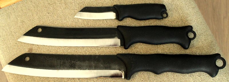

Vasta jaksoin ostaa itselle ja vaimolle minituollaiset kun oli niitä olevinaan käytettyjä myynnissä. Molemmat oli ihan uusia, teroitus vaan hieman pielessä. Mutta hyvä diili, kappalehinta tuppeineen oli vajaa 12€. Isompaa en malta ostaa, hutkitaan sitten kirveellä jos ei puukolla pärjää.Ei tuo kyllä vielä ole myynnissä. Kovasti odotan että saisi ostaa.
