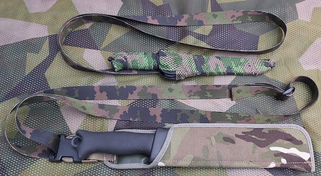

Kun sä oot tuon puukon kahvankin teipannut, niin pitääkö se vai lipsuuko ote teipin/liiman/kuivumisen/kastumisen/kulumisen takia?
Ei ole teipattu eikä liimattu. Olen käärinyt sen niin tiukasti kuin vain pystyin omilla käsivoimilla (aloittaen teräpuolelta) ja kiinnittänyt sen nippusiteellä verkkokankaan läpi kahvassa olevaan reikään. Samoin tupen kanssa, aloitin yläpäästä ja mahdollisimman tiukasti käärien ja lopuksi kiinitin verkkokankaan nippusiteellä tupen päässä olevaan reikään.
Luulen kyllä että kahvassa pitäisi pysyä aika hyvin tuo naamiokäärö koska alusta eli kahva on luistamatonta kumiainesta. Se verkkokangas on Varustelekan myymää ja olen siitä leikannut suikaleita.
Jaa, se ei siis ole sitä liimapintaista käärettä. Ok.

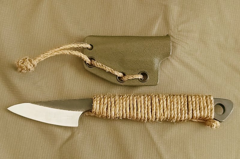

Lekan uusi Terävä Tiny, firmasta ja sen tuotteista kiinnostuneille.
Skraman jämäpaloista tehty. Tällaisia minimalistisia skalpelleja on ollut pitkään, mutta yleensä ohuesta palasta ja ruostumattomasta , rei'itetyllä kahvalla, narua kahvan ympärillä yms. Teräosa näyttää käytännölliseltä, oma Mummonhammas tulee mieleen, mutta kahva tuollaisenaan ei oikein kutsu nävertelyyn. Narusta kahvassa en pidä, oma ratkaisu ruotokahvoihin on ollut kutistesukka.
Hitti vai huti, fanipojille varmasti kelpaa.
