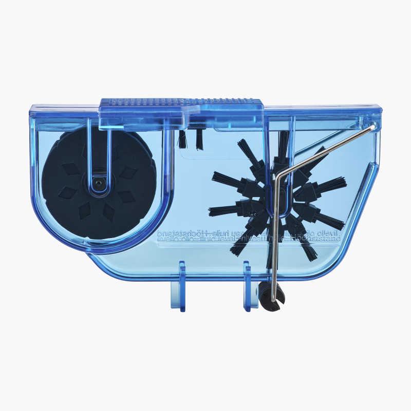

Ketjut olen pessyt bensiinillä, tuollaisella pesurilla, mutta ihan hammasharjakin käy. Tietenkin ketjun pesuunkin on omat litkunsa.
