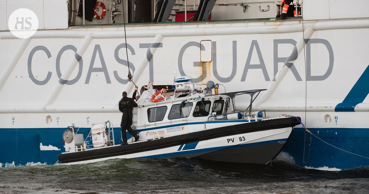

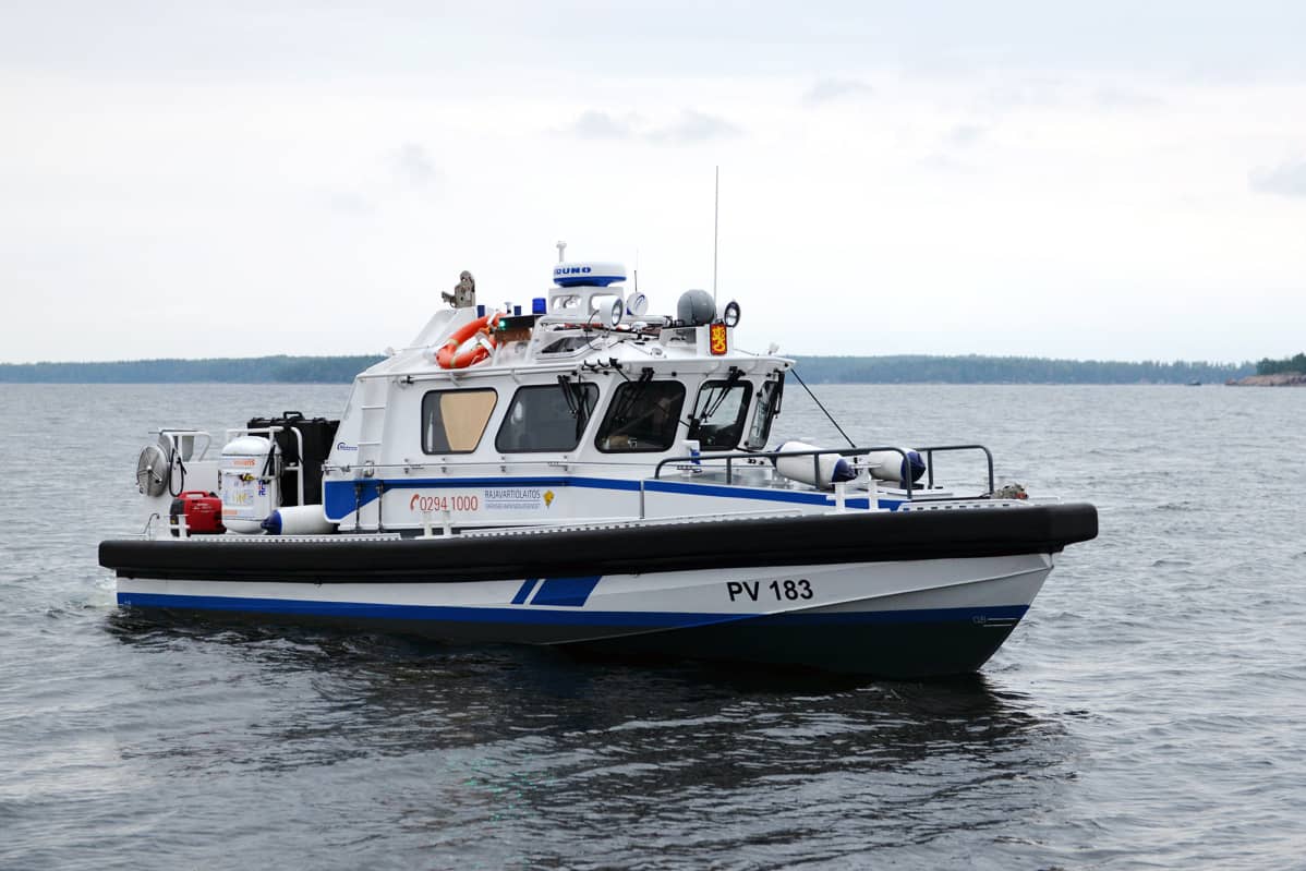

Ilmeisesti tällainen partiovene.

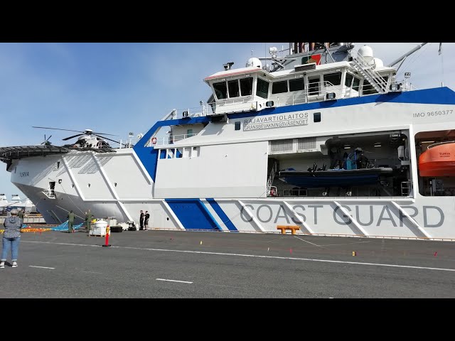

Turvan venekuvioita ihmetellessäni törmäsin tämmöiseen opinnäytteeseen aluksen öljyntorjuntavarustukseen liittyen.
Veneitä on tuon mukaan kyydissä neljä:
partiovene
RIB
pelastusvene
työvene
Tuollainen venesijoittelu löytyi.
Vasemmalla kyljellä RIB luukun takana ja pelastusvene avopaikalla.
Oikealla kyljellä partiovene luukun takana.
Työvene takakannella oikealla kyljellä olevan ison nosturin vieressä (ks. ylläoleva kuva, videon still-kuva on peilikuva, videolla kohdassa 1:08 näkyy oikeinpäin).
Olikos tämä niitä Puolassa tehtyjä veneitä, vesijettejä?
Kulkevat hyvin, Eli jos on kippari yhtään nojaillut kuppeihin, niin on voinut helposti olla yli 40 mutteria vauhtia ja liki paikalleen pysähtynyt... Aika paha Haveri. Mutta miksi just tuolla ajoivat niin kovaa? Nimittäin meidän poppoo veneilee tuolla ja taidan aavistaa kivenkin johon tyssäsi meni. Liki pinnalla oleva, laakea päältä, täysin terävät nurkat.

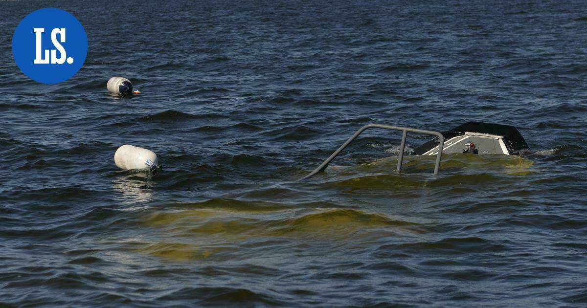

Merivartioston uponnut partiovene PB183 oikaisi merimerkin eli eteläviitan väärältä puolelta ja törmäsi kovalla nopeudella noin 15 sentin syvyydellä olevaan kiveen viime yönä Keipsalon koillispuolella Loviisassa. Törmäyksen voimasta noin 11 metriä pitkään veneeseen tuli suuri repeämä, jonka vuoksi vene upposi nopeasti ja vei mukanaan yhden merivartijan.
Kaksi merivartijaa pelastautui automaattisesti avautuneelle pelastuslautalle. Onnettomuustutkintakeskus on aloittanut tapauksen tutkinnan. Alus makaa edelleen matalikolla keula pinnassa ja perä kiinni pohjassa..
Onnettomuus tapahtui Keisalonselällä paikassa, josta paikalliset veneilijät usein oikaisevat matalikon keskellä olevan epävirallisen väylän kautta. Pohjoisviitan lähistöllä on kuitenkin petollinen kivi, johon merivartioston PV183 ilmeisesti törmäsi suurella nopeudella. Syytä, miksi partiovene oikaisi väylältä ei toistaiseksi tiedetä.
