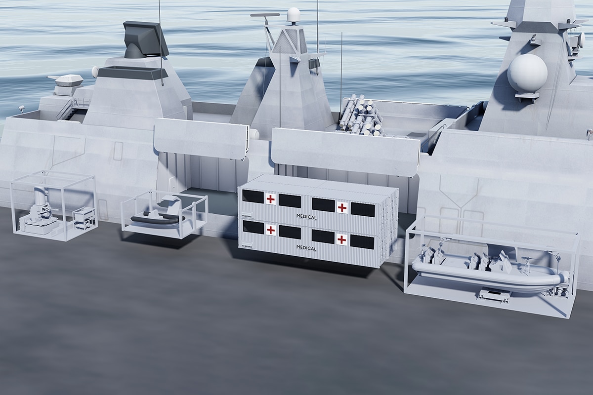

"Warship today, minesweeper tomorrow, humanitarian aid vessel next week: Danish company SH Defence unveils a new cutting-edge equipment solution that allows Navy and Coast Guard vessels to change purpose in less than 4 hours – without costly rebuilding between missions."

...ja miten tuollainen "riisuttu sotalaiva" selviytyy rajavartiolaitoksen rauhanajan tehtävistä kuten hätähinauksesta tai öljyntorjunnasta? Hankitaanko lisää runkoja, jotta nämäkin vähemmän seksikkäät tehtävät saadaan hoidettua?
Toimisiko tuo miten hyvin öljyn/kemikaalintorjunnassa, tai esimerkiksi pelastushinauksissa? Noin yleisesti ottaen näkisin mieluusti rajalla muutamia kuvailemallasi tavalla sotahommiinkin taipuvia vartiolaivoja. Siis niiden Turvan tyyppisten työjuhtien lisäksi. Kovin pienimuotoiseksi on homma kuitenkin kutistunut, valitettavasti.
En näe pelastushinauksessa ylittämättömiä ongelmia. Hinausvoima paaluvedossa määräytyy potkurin halkaisijan ja tehon perusteella silloin kun nousu on säädettävissä tarkoitukseen sopivaksi, kuten se säätölapapotkureilla on. Sekä tulevilla korveteilla että rajan turvalla on suurempi potkuri kuin niillä hinaajilla joita käytettiin Viking linen Amorellan irroituksessa ja lisäksi ainakin korvetilla suuremmat tehot. Niinpä työntövoimaa kyllä riittää myös paaluvedossa hinaajia enemmänkin. Sähköinen propulsiolinja myös edesauttaa hinaajia parempaa työntövoiman säädettävyyttä. Syväyksessä korveteilla ei ole suuria eroja hinaajaan nähden. Eroa on siinä että korvetissa ja Turvassa veden syvyyttä tarvitaan paljon laajemmalla alueella kuin pienemmällä ja ketterämmällä hinaajalla. Hinaajassa on hinauskaari, jonka alta vedettäessä hinaajan ei pitäisi kaatua niin helposti, eikä veto rajoitu vain hinaajan pituuslinjan suuntaan, vaan salli merkittävästi kulmaakin. Korveteilla sitä ei ainakaan ole, mutta alus on niin paljon suurempi ettei se samalla hinausvoimalla kaadu muutenkaan. Vetosuunta jäänee silti rajoitetummaksi, sillä vinottain veto saattaa rikkoa hinaustouvin tai sen liikettä rajoittavia särmiä, esim peräportin reunoissa. En näe tätä hätähinauksissa minään esteenä. Korvetissa voitaisiin käyttää paljonkin hinaajassa käytettyä pitempää touvia jos tilanne sitä edellyttää, jolloin korvetin saa ennen hinausta käännettyä lähes vedon suuntaan alueella missä vettä riittää.
Ainoa missä Turva ja korvetti häviävät on polttoaineen kulutus hinausvoimaa paaluvedossa tuottaessaan. Potkurien lapojen kierto eli twisti ei ole optimaalinen, mikä hukkaa tehoa alentamalla hyötysuhdetta. Isommissa aluksissa riittänee polttoainesäiliöissä kokoa, niinpä hätähinauksen kannalta tämäkään ei muodostune ongelmaksi. Säätölapapotkureilla nousua voi lisätä hitaasti vasta sitten kun potkurivirta on ehtinyt muodostua, jolloin paikalinen lapaprofiilin tulokulma ei kasva missään liian suureksi kavitaation tai sakkaamisen näkökulmasta, siksi työntövoima ei paaluvedossa vähene vaikkei twisti optimaalinen olekaan.
Öljyntorjunnassa tarvitaan paljon tilaa kalustolle lähellä veden pintaa, sitä korvetissa monitoimikannella riittänee. Mahdollisesti tarvitaan myös veden/öljyn erottimia jotta ko kannelle pääsevä nesteseos saadaan asianmukaisesti käsiteltyä sekä tarvittavat viemäröinnit ko kannelta. Sellainen voitaisiin korvetteihin haluttaessa laittaa, en tiedä onko kuitenkaan suunnitemissa, tuskin ellei alusta ole siihen käyttöön suunniteltu. Käsittääksen korvetista olisi siis mahdollista suunnitella myös öljyntorjuntaan soveltuva versio, nykyiset tuskin sellaisenaan ovat siihen käyttöön soveltuvia.
