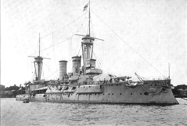

Jospa se onkin ram bow. :LOL:
Tässä on vähän samaa näköä:

Fakta on se, että aalto nimenomaan lyö tuosta kannelle, kun ei ole ulkonevan keulavantaan "vedenheittoa". Vielä 1930-luvulla usea sotalaiva valmistettiin pystyllä keulavantaalla, mutta niitä sitten muutettiin "Atlantin-keulaksi" ulkonevalla keulavantaalla, kun vesi tulvi jopa tykkitorneihin. Eli, mitään oppeja ei muisteta ja otetaan taas uusintakierros. Itse vesiviivan pituuteen tuolla ei ole mitään merkitystä, mutta ulkonevalla keulavantaalla tulee todelliseen pituuteen nähden lisää mittaa. Sillä ei tosin laivateknisesti ole juuri väliä, koska "laivanrakentajalle" laiva alkaa laipiokannesta alaspäin...

Sotalaivoissa ongelmana on perinteisesti ollut se että keulakannella on kaikenlaista tärkeää -tykkejä, ohjuksia jne - joka ei mielellään saisi hirveästi kastua. Vaikka niitä kuinka tiivistäisi niin pidemmän päälle tulee ongelmia.
Iowa-luokan taistelulaivoille rakennettiin erittäin pitkä, kapea keula nopeustavoitteen saavuttamiseksi ja tämä osoittautui ongelmalliseksi kovassa kelissä, keula ei kantanut vaan hautautui aaltoihin. King George V-luokassa taas laitettiin suora, matala keula jotta lähestymisessä pystyttäisiin ampumaan päätykeillä suoraan eteenpäin, tämä tuotti saman ongelman.

Tuossa jäi mainitsematta yksi syy miksi tuo keulamalli eli niinkin pitkään juuri suurien sotalaivojen rungoissa. Koska se leikkaa tehokkaasti aaltojen läpi, laiva pysyy vakaampana ajettaessa nopeastikin aallokossa kuin perinteisellä keulalla (joka pyrkii nousemaan aallon päälle) varustettu laiva. Ennen vakautuslaitteiden yleistymistä tuolla ominaisuudella oli valtava merkitys tykkitulen tarkkuudelle. Uskon että tämä on tärkeämpi syy miksi keulamalli vaihtui tulenjohtojärjestelmien kehittyessä kuin noiden laitteiden herkkyys vesiroiskeille. Eivät insinöörit sata vuotta sitten kädettömiä olleet, vaan osattiin vesitiiviitä laitteita tehdä jo silloin. Vai pitäisikö sanoa vielä silloin...
