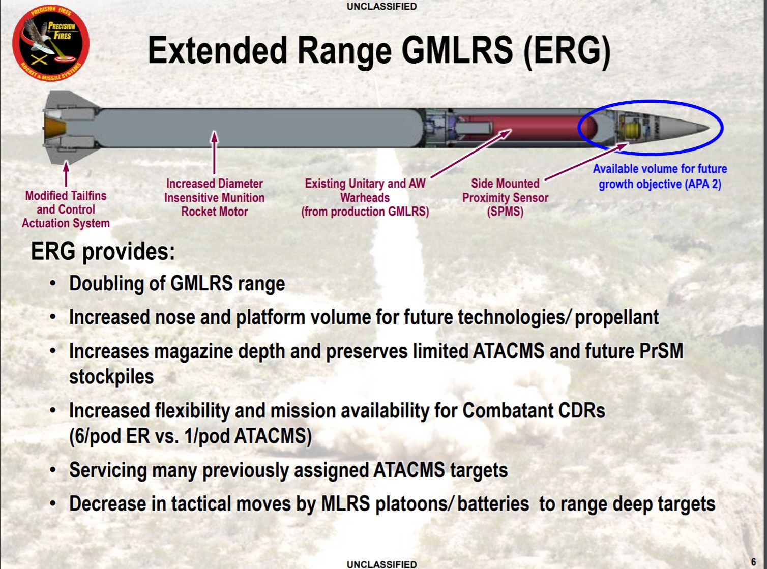

Netistä löytyi tällainen kuva. Huomioni kiinnittyi raketin kärkeen - voisikohan tuohon tulla hakupää, niin että voitaisiin osua liikkuviin maaleihin?

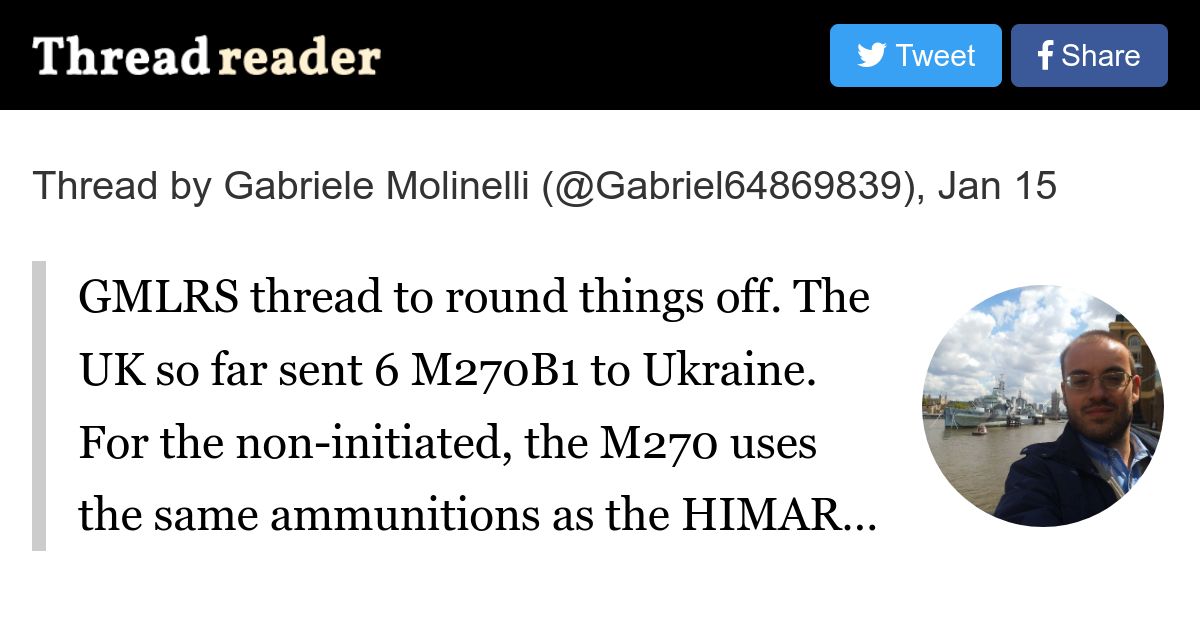

Tuore twiittisetti UK-näkökulmasta, jossa mielenkiintoisena nostona vaikkapa, että
  • UK haluaa nostaa M270 MRLS lavettien määrän 75 kpl:een, mutta lavetteja ei enää valmisteta, joten aihioita täytyy käytettynä ostaa maailmalta.
  • Muistutus klusteriammusten erinomaisuudesta, mutta kuten tiedämme huoli räjähtämättömistä nosti tässäkin kohun. UK toisin kuin Suomi mukana klusterikielllossa
  • UK:lla ollut vain Unitary puikko, nyt ostavat vihdoin myös AW puikkoja
  • UK lähtemässä mukaan PrSM kauppoihin
  • Mielenkiintoisesti lopussa tietoa suunnittelun alla olevasta puikosta, joka palauttaisi torjuntakykyä panssaroituja ajoneuvoja vastaan top-attack kantoammuksin.
Koko setti:

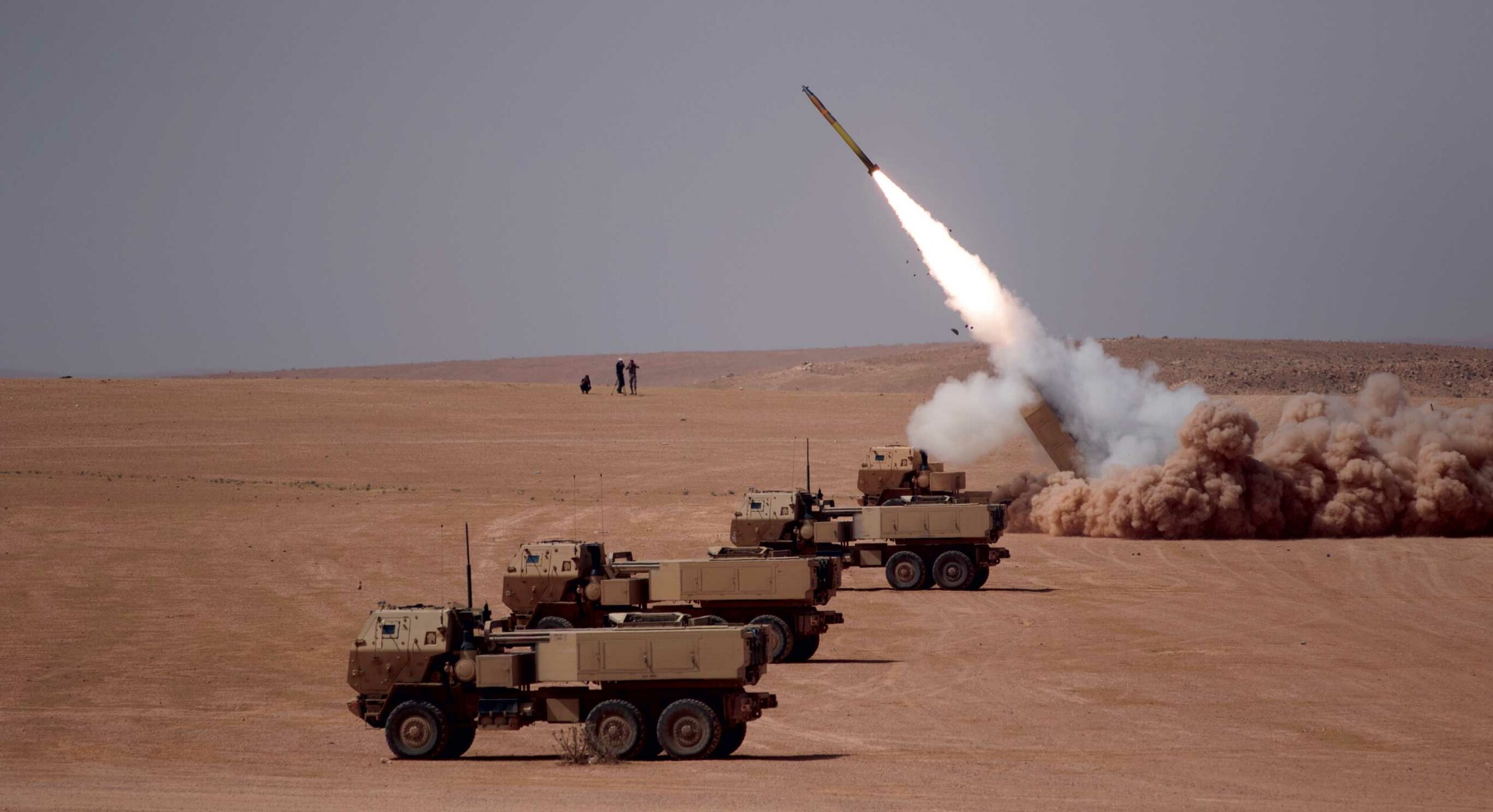

Kun aina välillä ihmetellään venäläisten ryhmityksiä, niin kyllä ne jenkitkin osaa (valokuva / US ARMY)... Olkoonkin luultavasti ampumaleiri, mutta niin taistelet kuin harjoittelet.
Kyllä tuo ammunta on joko kuvausteknisesti tai ohjeistuksen takia tehty noin lähekkäin. Ei ymmärtääkseni mikään estä hajauttamasta noita lavetteja, koska niissä on kehittynyt tulenhallinta ja paikannusjärjestelmä. Pätkät Ukrainasta eivät näytä että patterit olisivat klimpeissä ja nehän haarukoitaisiin helpommin myös silloin.
Ei Ukraina tai sen puoleen US ARMY ole mikään pullopersesika, joka toimii analysoimatta tai jäykästi kuten venäjän sekulisakki. On USA käyttänyt noita heittimiä Persianlahden sodasta saakka konflikteissa.
Jos meidän alueellinen tykistökin toimii hajautetusti niin kyllä se toimii tuollakin.
