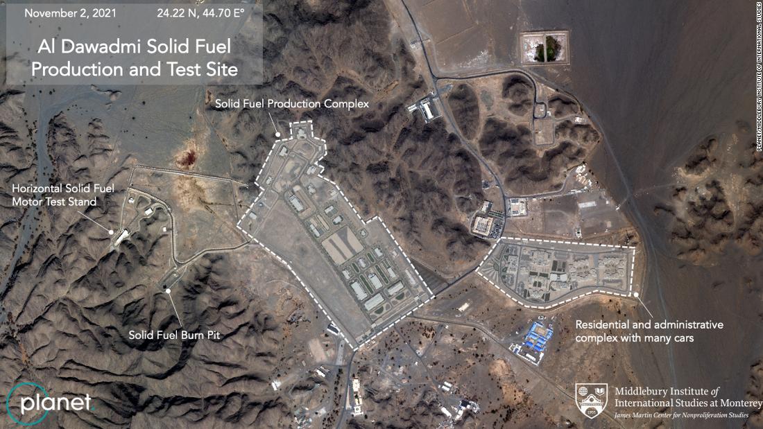

Saudi-Arabia on aloittanut ohjuksien valmistuksen.
US officials at numerous agencies, including the National Security Council at the White House, have been briefed in recent months on classified intelligence revealing multiple large-scale transfers of sensitive ballistic missile technology between China and Saudi Arabia, according to two sources familiar with the latest assessments.

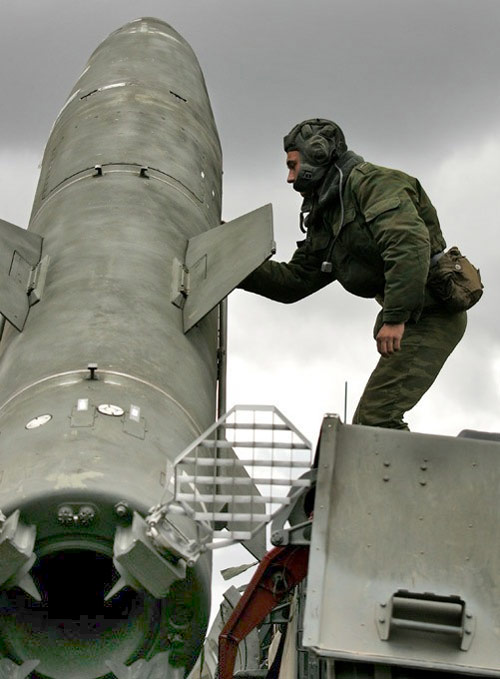

OTR-21 'Totška' -ohjuksen laukaisu:
Tämä jo vanhahtava mutta edelleen toimiva ohjus on ollut kovassa käytössä Ukrainan sodassa. Pääasiassa sitä on käyttäneet ukrainalaiset, mutta myös Venäjä on kaivanut sen varastoista esiin, joten ehkä jotain kiinnostaa puikon ominaisuudet tarkemminkin.
60-luvulla NL otti käyttöön 9K52 'Luna' -tykistöraketin. Se oli divisioonankomentajan 'pitkä käsi' joka kantoi n. 70km päähän. Meilläkin on yksi kappale sellaisia Tykistömuseossa. Luna ei varsinaisesti ollut ohjus, vaan ikäänkuin ylensyönyt Katjusha-raketti: siitä kertoo myös kankea NATO-nimitys 'FROG' (Free Rocket Over Ground). Lunan keskihajonta (CEP) oli virallisesti 400 metriä, mutta käytännössä se saattoi pudota kilometrienkin päähän tähtäyspisteestä. Tällaisenaan se soveltui lähinnä ABC-taistelukärkien kuljettamiseen.
Uuden ohjuksen kehitti KB Mashinostrojenija (joka kehitti myös Oka- ja Iskander-ohjukset) ja se tuli käyttöön 70-luvun puolivälissä. Laite sai nimen 'Totška' eli 'piste'. Ehkä ajateltiin optimistisesti että sillä voisi ampua pistemaaleja. Inertiaohjaus paransi tarkkuutta huomattavasti, mutta ei se mikään tarkkuusase vieläkään ollut, CEP oli ehkä 150 metrin luokkaa: kuitenkin suuri parannus edeltäjään verrattuna. Ohjus käyttää kiinteää polttoainetta ja painaa parisen tonnia. Laukaisuajoneuvo on 6-pyöräinen BAZ, ja se on läheistä sukua Osa-ilmatorjuntajärjestelmän lavetille. Ajoneuvo on uintikykyinen ja ohjus on kuljetuksessa katettu, toisin kuin Lunassa. Säilytyslieriöissään se säilyy käyttökelpoisena vähintään 10 vuotta ilman huoltoa.
Totška oli ensimmäisiä ohjuksia jotka käyttivät ohjaukseen innovatiivisia ristikkoeviä. Näihin suhtauduttiin länsimaissa aluksi oudoksuen, mutta nyttemmin kapitalistinenkin tiede on myöntänyt niiden etevyyden. Joskus voi nähdä kuvia ohjuksista joissa 'ritilän' tilalla on yksinkertainen X; ne ovat harjoitusohjuksia.
Länsimaissa järjestelmä sai nimen SS-21 Scarab. GRAU-järjestelmä tuntee sen nimellä 9K79.
Kuten tyypillistä, siitä tehtiin monta eri versiota erilaisilla taistelukärjillä. Ydinkärkiä oli ainakin 3 erilaista voimakkuuden vaihdellessa kymmenestä jopa 200 kilotonniin. Lisäksi oli kemiallisia kärkiä jotka sisälsivät somaani- tai VR-hermokaasua. Konventionaaliseen sodankäyntiin oli sirpale- ja kuorma-ammuskärjet. Kuten edeltäjänsä, se oli aluksi divisioonien ase mutta myöhemmin ne siirrettiin itsenäisiin ohjusprikaateihin.
80-luvulla kehitettiin kaksi uutta versiota. Totška-R oli tutkasäteilyyn hakeutuva versio, ja Totška-U paranneltu malli, jossa kantamaa lisättiin 120 kilometriin ja tarkkuuskin parani. Tämä on ollut se eniten käytetty malli. Ulkoisesti parannetun 9M79-1 -ohjuksen voi erottaa lähinnä siitä että siivet on sijoitettu hiukan kauemmaksi perästä. Länsilähteiden mukaan 90-luvulla olisi kehitetty vielä pitempikantamaisempi 'Scarab-C' mutta jos sitä koskaan oikeasti saatiin valmiiksi, tuotantoon se ei päässyt. Venäjä modernisoi ohjuskalustonsa 2000-luvun alkupuolella, lisäten mm. GLONASS-paikannuksen. Muiden maiden mahdollisesti tekemistä parannuksista ei ole tietoa.

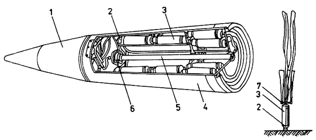

Taistelukärki painaa vajaat puoli tonnia, josta räjähdysainetta on 162 kiloa. Taistelukärki on suunnattu hiukan sivuun optimaalisen leviämisen varmistamiseksi: ohjushan ei putoa täysin kohtisuoraan. Taistelukärki on suunniteltu räjähtämään n. 20 metriä maanpinnan yläpuolella ja sirpalevaikutus kattaa parisen hehtaaria. Varsinaista räjähde/miinataistelukärkeä Totškassa ei ole.
Taistelukentillä näkyy usein ohjusten moottoriosia jotka ovat pudonneet satunnaisiin kohtiin:
Tämä on merkki siitä että on käytetty Totškan kuorma-ammustaistelukärkeä joka sisältää 50 tytärammusta. Taistelukärki irtoaa ohjuksen rungosta 2 kilometrin korkeudessa ja sirpalevaikutus leviää 3-7 hehtaarin alueelle.
Tyypillinen tytärammuksen räjähdysjälki:

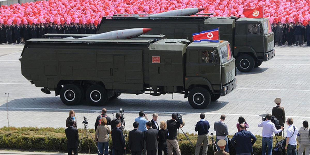

Pohjois-Korea muuten teki tästä ohjuksesta kopion, KN-02 'Toksa' (kyy). Tiettävästi he eivät ole ostaneet niitä Venäjältä, vaan saivat ysärinä mallikappaleita Syyriasta. Ensimmäiset koeammunnat olivat 2000-luvun alussa ja nykyään se on vakiokamaa kansanarmeijan ohjusarsenaalissa. Siitä on tiemmä kehitelty myös pitempikantamaisia versioita. Laukaisuajoneuvo ei ole kovin sotaisan näköinen, tuo mieleen lähinnä roska-auton:
...mutta ainakin se sitten helposti näyttää harmittomalta huoltorekalta satelliittikuvissa. Tämän kuvan perusteella korealaisohjus näyttäisi perustuvan vanhempaan versioon:
Huhujen mukaan Korea olisi myynyt näitä ohjuksia viime aikoina Syyriaan jonka alkuperäiset ohjusvarannot varmaan alkavat vetää viimeisiään, jos näin niin ympyrä on sulkeutunut. Koska ballistiset ohjukset ovat harvoja Pohjois-Korean vientiartikkeleita jotka ovat maailmalla kysyttyjä, niin asiakkaita luultavasti tulee olemaan muitakin. Kun laukaisulaite on liikkuva ja ammuntasykli kohtuullisen nopea (laukaisu 16-20min, irtautuminen 90sek) niin se sopii ilma-alivoimaisellekin vastustajalle. On helppo ennustaa että nämä helvetinkoneet tulevat olemaan vapaan maailman riesana vielä pitkään.

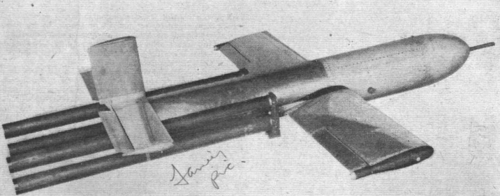

Natseja saa kiittää V1 ja V2 raketeista, jotka olivat esimerkki tuollekin mokomalle totsalle.
Mielenkiintoista olisi tietää että jos sakemannit eivät olisi kehitelleet rakettejaan, niin kauanko olisi mennyt että ne keksitään jossain muualla? I MS ja II MS muuttivat sodankäyntitapaa, jollaisena sitä edelleen käydään. Kyber lienee seuraava mullistus, jahka sitä aletaan tosissaan käyttämään. Tai sitten ei, koska kyberiä on verrattu ydinaseeseen vaikutuksiltaan.
Briteillä oli mittava ohjusohjelma ennen ww2 alkua ja ensimmäiset ilmantorjuntaohjukset 15km kantamalla kehitteillä vuonna 1944-47.
Kiinteää polttoainetta käyttävät raketit olisivat varmaan kehittyneet melko samaa vauhtia ilman saksalaisiakin, tosin V-2 tarjosi inspiraation ballistisille ohjuksille, jota ilman raketit olisivat ehkä pitempään pysyneet pienikalipeerisina apuaseina. Erilaisia rakettiaseitahan oli kehitteillä tai käytössä 30- ja 40-luvuilla monessakin maassa.
Goddardhan kehitti ensimmäiset nestemäistä polttoainetta käyttävät toimivat raketit Yhdysvalloissa, mutta hänen työnsä oli aika pienimuotoista tuhertelua josta saksalaiset menivät ohi vilauksessa. Avaruuden valloitus ei kuitenkaan olisi kiinteillä polttoaineilla onnistunut.
