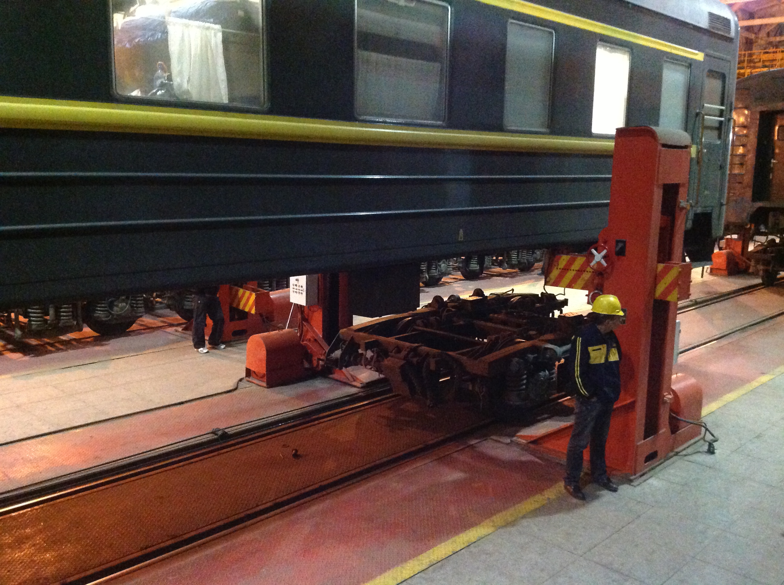

Varmasti maksaa paljon, mutta ei kai nyt sentään kaikkea kalustoa tarvitsisi totaalisesti romuttaa sen takia, että pyörän keskilinjaa suhteessa akseliin pitäisi muuttaa noin 45 mm. Ja 5-10 vuoden keskeytys rautatieliikenteeseenkin kuulostaa pitkältä, jos radan kavennukseen löytyisi jotain tuon videon tapaisia pitkälle automatisoituja vehkeitä. Siirtymäaikana voisivat tietysti vanhat leveät junat vielä ajella uudistamattomilla rataosuuksilla, ja kavennetut sitten korjatuilla radoilla.

Siinä saataisiin sitten samalla uusi kalusto, mille täytyy laskea jokin arvonsa. Realistisempaa olisi kai konvertoida nykykalusto uuteen raideleveyteen?
Raideleveys muuttuu, telien vaihto junan alle. - Ei mitään rimpuloita -blogi
Raideleveys muuttuu, telien vaihto junan alle.www.ferroplan.fi
