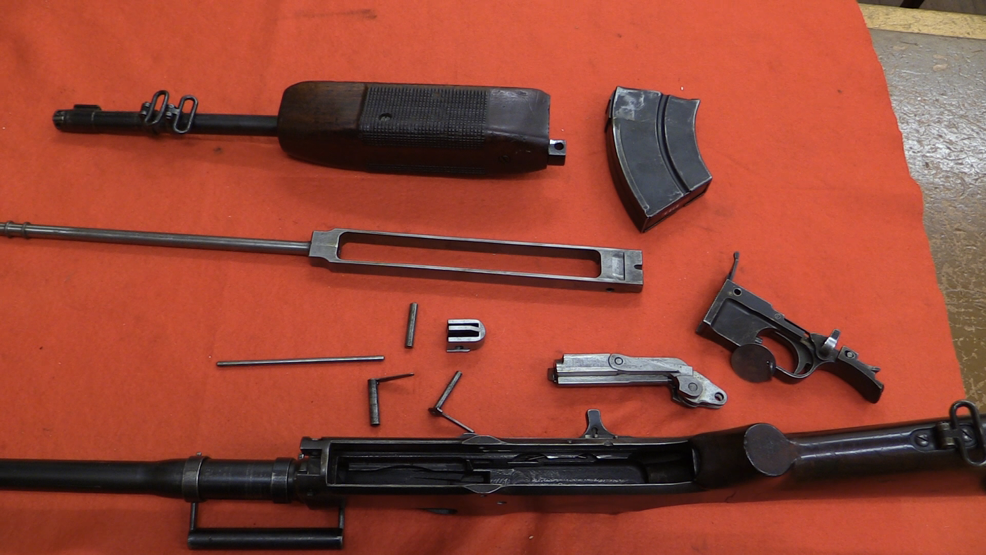

Miellyttävät kokemukset Maximista mainitsee muistaakseni myös Forgotten Weapons. BAR olisi ehkä ollut vaikea sovittaa laippakantaiselle patruunalle (tosin Britanniaan sitä vietiin laippakantaiselle .303:lle pesitettynä, mutta en tiedä näitä aseita koskaan käytetyn rintamalla)?
koekappaleita -20 luvun loppupuolella
tuolla jotain tietoa
