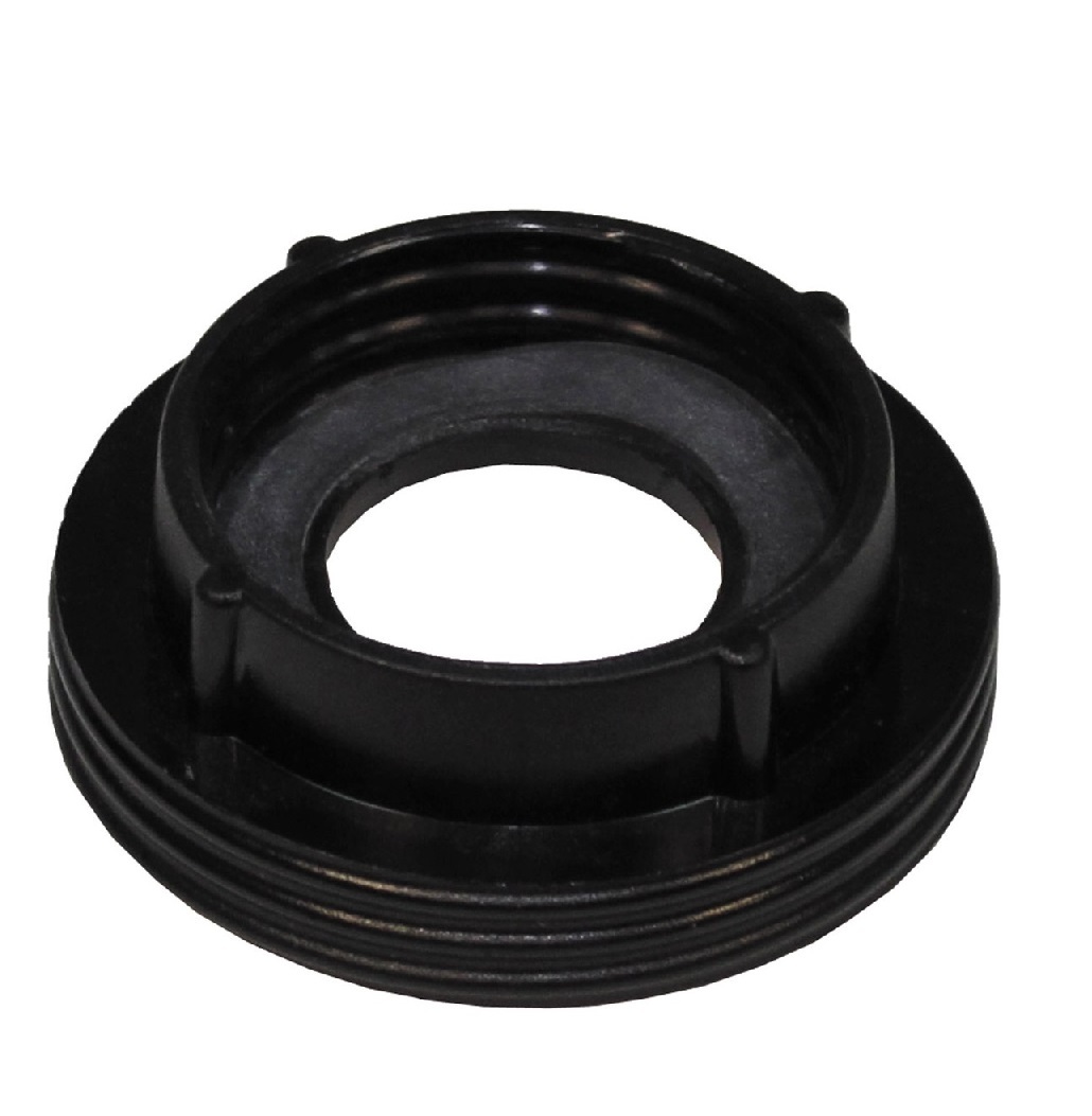

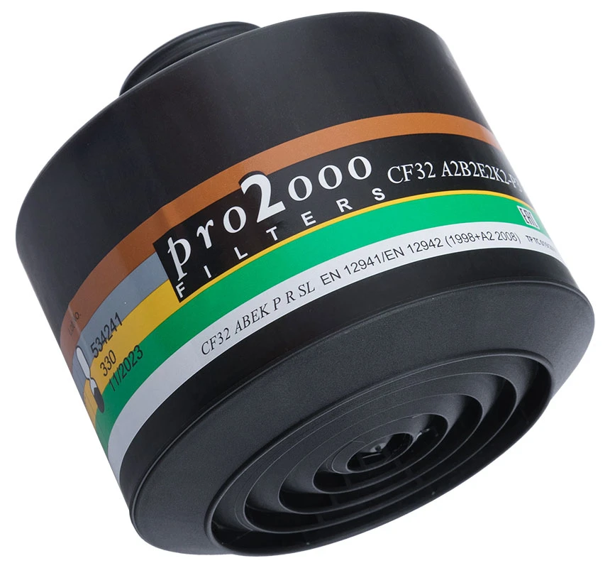

Järkevin ratkaisu olisi hankkia sovitin jolla maskissa voi käyttää uusia 40 mm:n EN-standardin mukaisia hiukkasuodattimia, jotka maksaa luokkaa 8 euroa kappale ja pölyttömissä ympäristöissä virustartuntaa vastaan käyttöikää tulee satoja tunteja. Näitä vai tilata esim. eBaystä tai vaikka 3D-tulostaa.
Supernovasta saa vielä näitä.

Kyllä sopii. Sama 40mm NATO-kierre niissä on. Vaikka onhan osa vanhoista Kemiran, Rikkihapon ja Nokian naamareista selvinnyt ihan hyvinä tähän päivään, niin uusi naamari olisi tietysti aina parempi. Oma M/63 on hieman kuivahtanut, kun taas M/71 on kuin uusi. Kunto riippuu säilytyspaikasta ja iästä. Esim. auringonvalo haurastuttaa naamaria.

Kuten muutkin ovat todenneet, M61:seen tarvii sovittimen uusille suodattimille, M63:een ei tarvi. Uusi hiukkassuodatin on myös käyttömukavampi.
FFP1-3 koskevat kertakäyttönaamareita (filtering face piece) jossa koko naamari on suodatinmateriaalia. Suodatinpatruunoiden hiukkassuojausluokitukset on vastaavasti P1-3. Käytännössä kaikki pelkät hiukkassuodattimet ovat parasta luokkaa, eli P3 R (uudelleenkäytettävissä).
Kaikki nuo luokat auttavat virusten suodattamiseen. Ei voida niistäkään väittää, että heikoin luokka FFP1 olisi hyödytön. Ja FFP2 vastaa amerikkalaisen standardin merkintää N95, joka on siellä nyt kysytyin hiukkassuodatin, joista osa on erikseen FDA-hyväksytty terveydenhoitokäyttöön.
Korkeampi luokka on tietty parempi, mutta maksaa enempi ja usein myös lisää hieman hengitysvastusta. Hengitysvastus voi olla olennainen asia pitkäaikaisessa (tai ainakin muutaman minuutin ylittävässä, esim. kaupassa käynti) tarpeessa jos käyttäjällä on ennestään hengityselinsairauksia, flunssan jälkitautia, korkeaa verenpainetta jne. Liian tehokas suodatin ei auta, jos sitä ei pysty kunnolla käyttämään.
