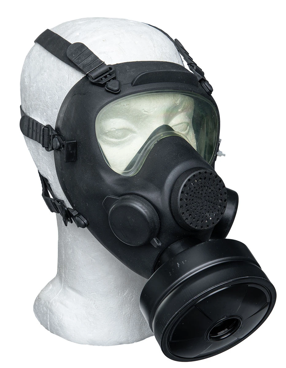

nyt tuli postissa uusi scott -suodatin ja sopii hyvin m/63 naamariin. Ehkä vähän hölmö kysymys, mutta voiko siihen laittaa tulpaksi ton vanhan suodattimen korkin? Laitan sen lisäksi käytön jälkeen sen kohtalaisen tiiviiseen muovipussiviritelmään.
Sitten semmonen, että tuossa käyttöohjeessa sanotaan, että kaasusuodattimet ei suojaa hiukksilta, ja toisinpäin, mutta suojasiko tuo mun m/63:n suodatin kuitenkin myös hiukkasilta ja viruksilta? Scottin käyttöohjeessa lukee myös, että saa käyttää vain kertakäyttöisesti radioaktiivisia aineita ja mikro-organismeja vastaan, mutta kai sitä voi kuitenkin käyttää sen 50 tuntia ainakin, mitä ohjeissa sanotaan("Hg-P3-suodatintyypin käyttöaika on enintään 50 tuntia")
Jos tarkoitat samoihin kierteisiin menevää korkkia niin toki voi. Sitten taas toisaalta, mikset suojaisi vanhaa suodatinta sen omalla korkilla ja uutta kohtalaisen sijaan kokonaan tiiviiseen pakastepussiin?
M63:n suojatin suojaa myös hiukkasilta ja viruksilta. Taisteluainesuodattimet ja väestönsuojelusuodattimet suojaavat hiukkasilta, mkl. viruksilta ja bakteereilta.
Ideana kertakäyttöisyydessä radioaktiivisilta ja biovaarallisilta hiukkasilta suojautumisessa on se, että vaaralliset aineet kertyvät suodattimeen ja sen jälkeen suodatin on ongelmajätettä ja pitää hävittää asianmukaisesti. Jos se jätettäisiin muuten vaan lojumaan myöhempää käyttötarvetta varten, olisi riski suodattimen rikkoutumisesta (mekaanisesti, tapaturmaisesti) ja sitä kautta altistumisesta vaarallisille aineille.
Kaasusuodatinta käytettäessä todellisessa tarpeessa suodatin hävitetään normaalisti yhden käyttökerran jälkeen, koska tarkkaa kaasun tai kaasujen pitoisuutta ei voida selvittää eikä suodattimessa ole mitään mittaria hiilen tukkeutumisesta. Joitakin taistelukaasusuodattimia on, joissa patruuna on läpinäkyvä ja merkkiaine vaihtaa väriä kun suodattimen käyttöikä eli käyttökelpoisuusikä täyttyy (teho loppuu).
Enimmäiskäyttöajat yhdistelmäsuodattimissa koskevat sitä patruunan kaasuilta suojaavaa aktiivihiiliosaa, joka tosiaan kuluu läpi hengittämällä normaalista ns. puhtaasta ilmasta (erikseen suodattamattomasta) luontaisesti löytyvistä epäpuhtauksista. Siinä taas jonkin normin mukainen käyttöaika perustuu testiin tietyllä pitoisuudella tiettyä kaasua, hengitettäessä tavallista ulko- tai sisäilmaa käyttöaika on moninkertainen tai moninkymmenkertainen. Ongelmana on ettei todellista tehoa voi mitenkään helposti itse testata.
Nämä ovat juuri niitä syitä miksi tässä ketjussa aikaisemmin suositeltiin hankkimaan virustaudilta suojautumiseen siihen tarkoitukseen juuri oikea suodatin eli pelkkä hiukkassuodatin. Sitä voi käyttää niin kauan kunnes normaalit ilmassa leijuvat pölyt tukkivat suodattimen ja hengitysvastus kohoaa. Silloin kaasusuodattimet ja yhdistelmäsuodattimet säästyvät tilanteisiin missä tarvitaan juuri niitä eikä suojaa pelkiltä hiukkasilta.
