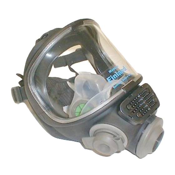

M/98 suodatinkierteet voi vaihtaa vasemmalta oikealle,irrottamalla koko juomalaitepakka oikealta poskelta. Ensin pitää avata pienet torx ruuvit (muistaakseni torx 6 tai 7) ja sitten juomalaite kierretään ihan sormilla pois. Tilalle jää valmis kierre,johon suodatin sopii.Tosin täytyy huomata ottaa vasemmanposken kierteestä istukka ja venttiilinläppä ja vaihtaa ne juomalaitten puolelle. Homma on helppo tehdä.
Sattuu olemaan tuossa pöydällä M/98 ja hiukkassuodatin + lisäsuodatin. Kätisyys ei ole ongelma mutta luulin/luulen että juomasysteemin tilalle voi laittaa toisen suodattimen, jolloin 100% lisää ilmaa keuhkoihin. Mutta kysymys ennen kuin kompromettoin naamarin tiiviyden: onko siellä siis samanlaiset kierteet kuin vasemmalla puolella, vai jotain vähemmän? Tarvitaanko toiseen suodattimeen siis jokin lisäosa? Mainitsemasi istukka ja venttiilinläppä, ilmeisesti uloshengityksen blokkaava venttiili siis?

Scottin manuaalistahan se selvisi. Molemmat suodattimet tarvitsisivat oman sisäänhengitysventtiilin (joka siis estää ilmaa menemästä ULOS suodattimen läpi). No sellaisen saisin toisesta Scottista. Mietin vain että olisiko se jotenkin paha jos osa hengityksestä kulkee myös ulos toisen puolen suodattimesta, eikä kaikki uloshengitysventtiilin tai pulinaboksin kautta. Oma ns järki sanoo että se on paha vain sikäli että uloshengitettävä vesihöyry voi hitaasti pilata hiukkassuodattimen. Jos se nyt reagoi kosteuteen mitenkään.

:unsure::unsure:Siinä juomalaitepakassa on samat kierteet kuin suodattimessa, joten tuo kätisyyden vaihto onnistuu helposti. Mutta se,että laittaisit molempiin kierteisiin suodattimen yht aikaa ei ole järkevää, laite ei toimi oikein. Kun hengität sisään,nii ilma kulkee suodattimen läpi ja tulee sitten sisäänhengitysventtiiliin, joka aukeaa..tai oikeammin läppä aukeaa. Kun et enää hengitä sisään,niin se läppä sulkeutuu ja estää uloshengitettävän ilamn menemästä suodattimeen. Uloshengitettäessä aukeaa leuan kohdalla olevan uloshengitysventtiilin läppä ja se taas sulkeutuu,kun et enää hengitä ulos. Ilman kulku on aina vakio,siis reitin suhteen. Naamarissa on sisänaamari,jossa on 2 venttiililäppää. Ne aukeavat kun hegität sisään ja kuljettavat ilman oikeaa reittiä,eli linssiä(linssejä pitkin,tämä toimenpide pitää huurteen pois ja linssit pysyvät auki. Kun hengität ulos,nämä läpät sulkeutuvat ja estävät keuhkoista tulevan kostean ilman joutumasta linsseille,ettei ne huurru. Jos laita molempiin kierteisiin suodattimet,tämä ilman kulun kierto häiriintyy ja venttiilin läpät eivät toimi oikein. Tuloksena on se,että osa uloshengitetystä ilmasta saattaa kulkeutua suodatimiin ja kosteuttaa siinä olevan aktiivihiilen,jolloin hiili paakkuuntuu,kuten tietenkin myös kostea ulkoilman saattaa aiheuttaa.Lisäksi venttiilien vastu pienenee ja niiden sulkeutuminen ei enää tapahdu oikea-aikaisesti. Mutta enempää menemättä suodattimen anatomiaan,niin lisäksi tuplasuodattimet häiritsevät linssien puhdistumista....Tuo läppien toiminta on suht loogista,mutta ihan kotikonsteilla niiden toiminnan mittaaminen erilaisen hengitysvastuksen kanssa ei onnistu.... Myönnän,vähän oli hankalasti selitetty:whistle:
Kyllä tuo käy järkeen. Ajattelin vain että jos asentaa molemmille puolille suodattimen JA venttilin, silloin ilma tulee molemmilta puolin, kulkee määrättyä reittiä sisämaskiin, käy keuhkoissa ja poistuu ainoaa mahdollista tietä eli uloshengitysventtiilistä. Läppä molemmilla puolin pitäisi uloshengitysilman pois suodatimesta. En ainakaan heti löytänyt linkkiä varaosaläppiin, mutta toisista Scotteista sellaisen saisin.

Vielä sen verran tuosta tuplasuodatin jutusta, että saattaa suurimmalla osalla toimia, mutta ei kaikilla. Se sisäänhegitysventtiilin läppä kun on silikonia, niinkuin istukkakin ja ne "vanhenevat". Meinaa sitä, että materiaali muuttuu ja elastisuus kärsii. Venttiilin läppä ikääntyessään ei välttämättä enää lepoasennossa sulje venttiiliä, vaan vaati sen hengityspaineen pysyäkseen kiinni uloshengitettäessä ja jos on tuo tuplasuodatin,niin sulkeutumisessa saattaa tulla pieni viive,jolloin uloshengitettävää ilmaa ja sen mukana kosteutta voi tiivistyä läpän ja istukan väliin, jolloin läppä ei enää suljekkaan venttiiliä. Lisäksi kovalla pakkasella tuo kosteus saattaa "huurtua", jolloin väliin jää mikroskooppisen pieniä aukkoja, ja ilmaa pääseekin suodattimeen,joka taas saattaa kerätä kosteutta ja kovassa pakkasessa "huurtu". Virtaus väärään suuntaan taas saattaa aiheuttaa sen,että uloshengitysventtiilin läppäkin jaa "kantamaan" ja sieltä tulee sisään suodattamatonta ilmaa.. En osaa sanoa,mikä tämä todennäköisyys on, mutta pieni se on, tosin mahdollinen. Mutta pointtina on se,ettei enää täytä suodatusominaisuudeltaan standardeja. Tosin suodatinsuojaimilla ei koskaan päästä lähellekkään sitä suojaa,minkä paineilmalaitteet antavat . Scottin uusi FRR maski on suodatusominaisuudeltaan jo huomattavasti parempi kuin tällä hetkellä monien viranomaisten käyttämät M/95 ja M/98 mallit. FRR:ssä on uloshengitysventtiilissä tuplaläpät,jolla pienennetään sitä viiveaikaa,jonka uloshengitysventtiili on auki uloshengitettäessä ja takaisinvirtausaika lyhenee.

Muutama kyssäri on tullut YV:nä naamarien vuotoihin liittyen ja laitampa muutaman rivin. Suojanaamarien yleisimmät vuotokohdat ovat reunavuotoja ja läppävuotoja. Reunavuodot tulevat huonosti asettuvasta naamarista, joko niin,että on vain huolimattomasti laitettu päähän ja väliin on jäänyt hiuksia tai partaa tai naamari on liian löysällä. Toinen syy huonolle istuvuudelle on kasvojen muoto tai ihossa olevat vauriot/näpyt/patit tms.
Läppävuodot johtuvat yleensä väärin asetetuista läpistä tai läppien ja istukan väliin on jäänyt jotakin, yleensä hius tai karvan pätkä tai hiekan jyvä tms. Varsinkin kenttäoloissa tämä riski suurentuu. Usein läpät kannattaa puhaltaa puhtaiksi ennen naamarin asettamista päähän.
Harvempia vuotokotia ovat hiushalkeamat suodatinkierteissä,eli naamarin niissä muovisissa kierteissä,mihin suodatin kiertyy. Lisäksi linsseissä saattaa esiintyä halkeami. Ne naamarit,joissa on juomalaitteelle venttiili, ovat myöskin riskikohteita, tosin harvemmin esiintyviä. Juomalaitteen venttiiliä tuleekin silloin tällöin käyttää ja liikutella. Puherasiat ja puhekanavat ovat varsinkin pakkasella ongelmakohtia ja aiheuttavat vuotoja.
Eli lyhyesti sanottuna hyvällä huollolla ja säilytyksellä ja oikealla naamaripukeutmisella eliminoidaan useimmat vuotoriskit ja hannkimalla sellainen naamari,missä on mahdollisimman vähän lisätilpehööriä (juomalaite,puherasia tms)
