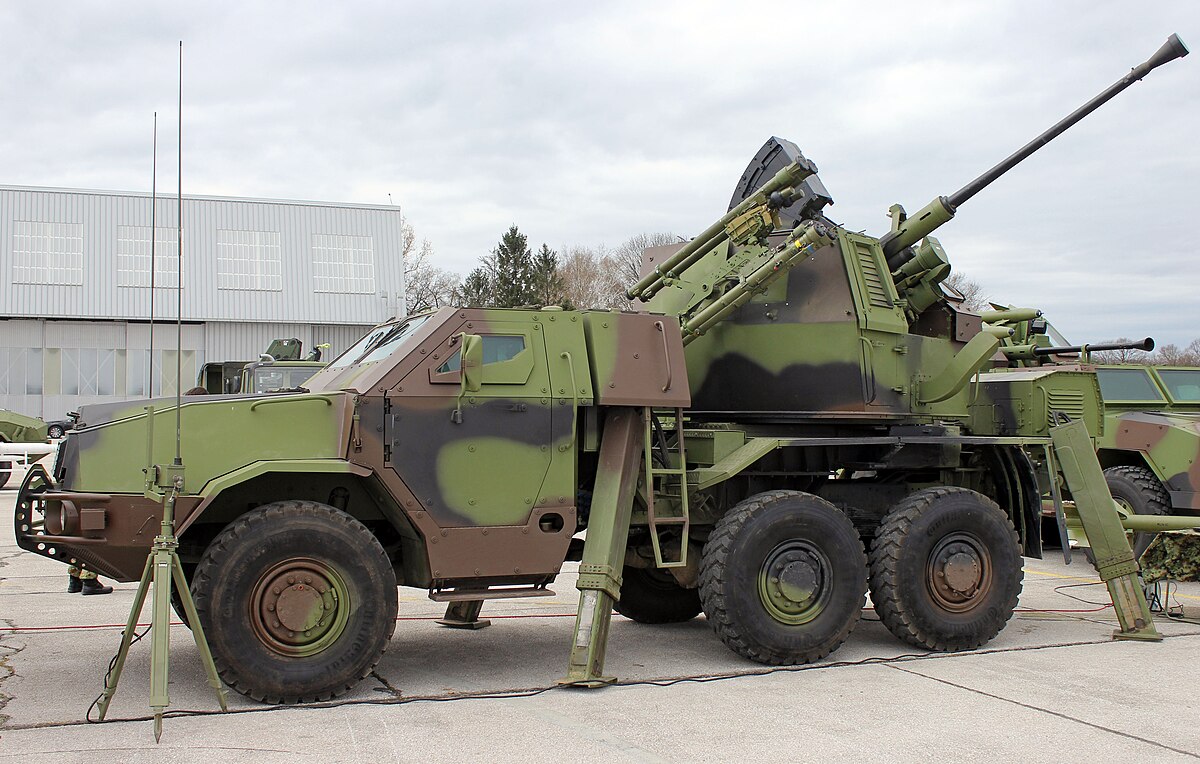

Serbien osalta epäilen jotain uusversiota, siellä on it-ohjuksissa harrastettu pitkään vanhojen neukkutikkojen modernisointia. Ohjuksen runkokin on alkuperäistä paksumpi, mikä varmaan selittyy maastalaukaistavuudella eli ajoainetta tarvitaan lisää.
