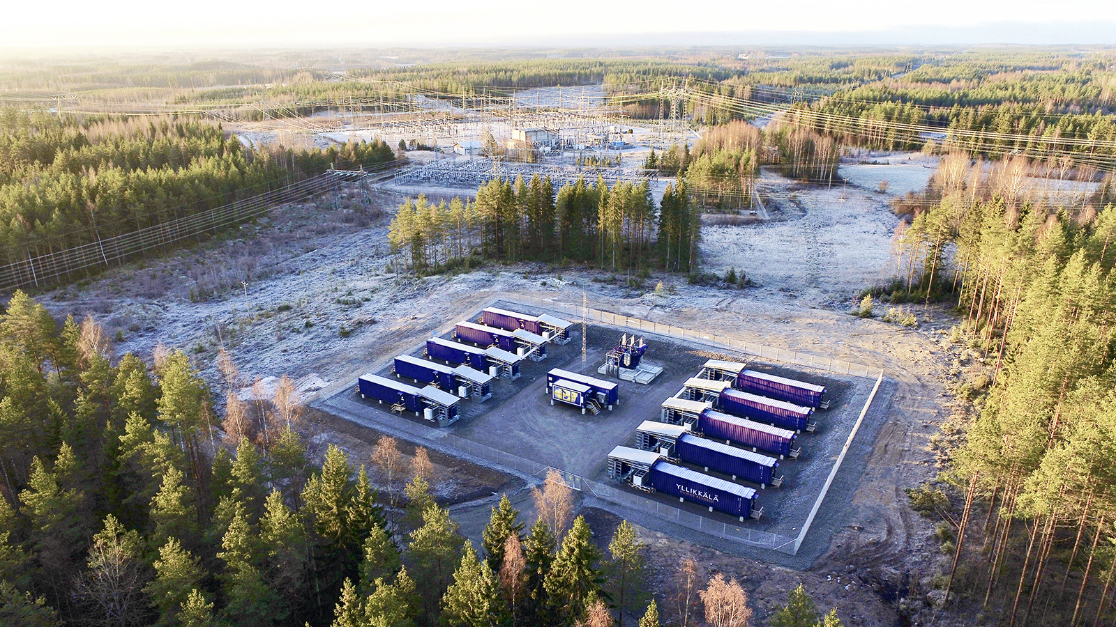

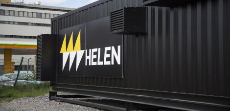

Eikös usein ole esitetty säätöön pumppuvoimalaitoksia, akkuja (tuulivoima yhtiöt investoivat itse), vedyn tuotantoa syömään ylikapasiteetin ja kaukolämmitykseen toimisi ihan vastus tai lämpöpumppu öisin jos veteen voi varastoida energiaa päivän kulutuksen verran.
Ehkä näissä ei vielä ole sitä volyymia mitä tarvittaisiin, mutta onko kukaan vaatinut sellaista? Mikäli odotetaan varastojen syntyvän täysin markkinaehtoisesti niin saattaa kestää pitkään, koska osa hyötyy suuresti isosta hinnan heilunnasta.
Eipä niiden tosiaan kannata niitä rakentaa, koska se on lisäkustannus.
Nuo mitä linkattiin on pikkuisia. Esim. Helenin 5MW ja 10MWh. Yksi tuulivoimala voi parhaimmillaan tuottaa sen 10MW. Carunalla 1MW tai "Jopa 15MW". Ilmattarella on sentään 25MW ja 50MWh Puhutaan GW tehoista, jotka pitäisi jonnekin tulevaisuudessa varastoida. Mutta on nuo ihan hyvää PR:ää.
Pumppuvoimaloita varten pitäisi olla korkeuseroja. Vedyllä on huono hyötysuhde.
Eli se realistinen on lämpöpumppu kaukolämpöön. Jolloin siis ajetaan osa vanhasta kapasiteetista alas. Mutta, jos tilanne on kuin nyt, niin sitten pitää olla todella isot lämpövarastot. Ei ole ilmaista sekään. Siksi tätä järjestelmää pitäisi katsoa kokonaisuutena, eikä yhtenä voimalana. Ja tehdä sitten päätökset. Nythän katsotaan yhden voimalan hintaa ja tuottoja ja unohdetaan nämä lisäkustannukset (ja todennäköisesti työnnetään ne tulevaisuudessa yhteiskunnan maksettavaksi).
