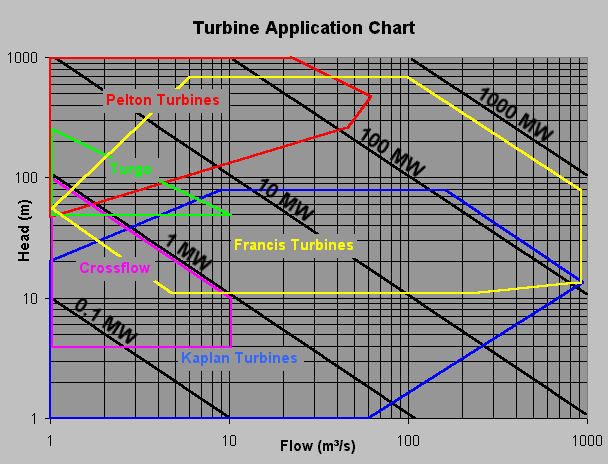

Pumppuvoimalaitoksissa käytetään kaiketi yleisimmin Francis -turbiineja. Erilaisten turbiinien soveltuvuus:
Tuosta nähdään, että Francis -turbiinia voitaisiin käyttää jo 10 m korkeuserolla. Kuitenkin pumppulaitoksessa hyötysuhde on tärkeämpi kuin vesivoimalaitoksessa. Francis -turbiinin hyötysuhde on parhaimmillaan pudotuskorkeudella 100 - 300 m. Riippumatta tekniikasta pumppulaitoksen hyötysuhde lähestyy nollaa korkeuseron lähestyessä nollaa.

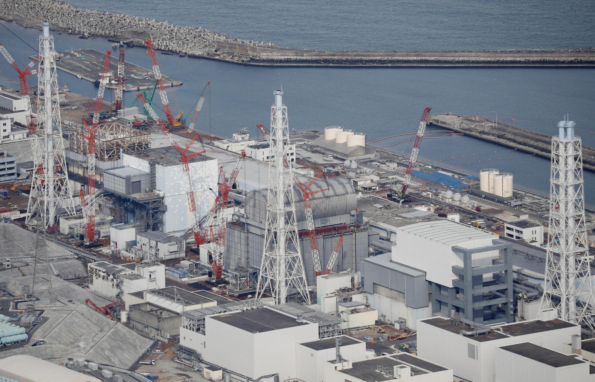

Ydinvoiman kaksi huonoa puolta on jäähdytystä vaativa jälkilämpö reaktorin sammutuksen jälkeen ja huono säädettävyys.
Fukushima-tyyppistä sulamista voi ennaltaehkäistä hyvällä turvallisuuskulttuurilla, joka pyrkii havaitsemaan uhkia ja reagoimaan niihin. Käsittääkseni jäähdytykseen käytettäviä pumppuja on useampia rinnakkaisia rikkoutumisen varalta ja Fukushiman jälkimainingeissa suomalaisiin ydinvoimaloihin lisättiin mahdollisuus syöttää sähköä myös ulkoa siirrettävästä generaattorikontista.
