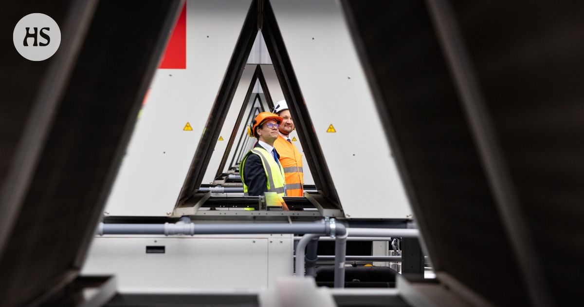

Mitenkähän tuollainen teollisuuspumppu tuottaa lämpöä kovilla pakkasilla?!?
Huonosti. Se tuottaa huonommalla lämpökertoimella kuin pientalojen laitteet, koska on lämmitettävä korkeampaan lämpötilaan. Jutussakin mainitaan:
Talven pakkasilla veden pitää olla jopa sata-asteista. Siihen ei yksi lämpöpumppu pysty vaan ilmavesilämpöpumpun lämmittämän veden lämpöä pumpataan vielä toisen lämpöpumpun kompressoreilla korkeammaksi laitoksen sisällä.
Kovilla pakkasilla sekään ei välttämättä riitä ja siksi Fortumin laitoksessa on myös sähkövastuksilla lämpiävä vesikattila, jonka vedellä vettä voidaan tarvittaessa lämmittää vielä lisää.
