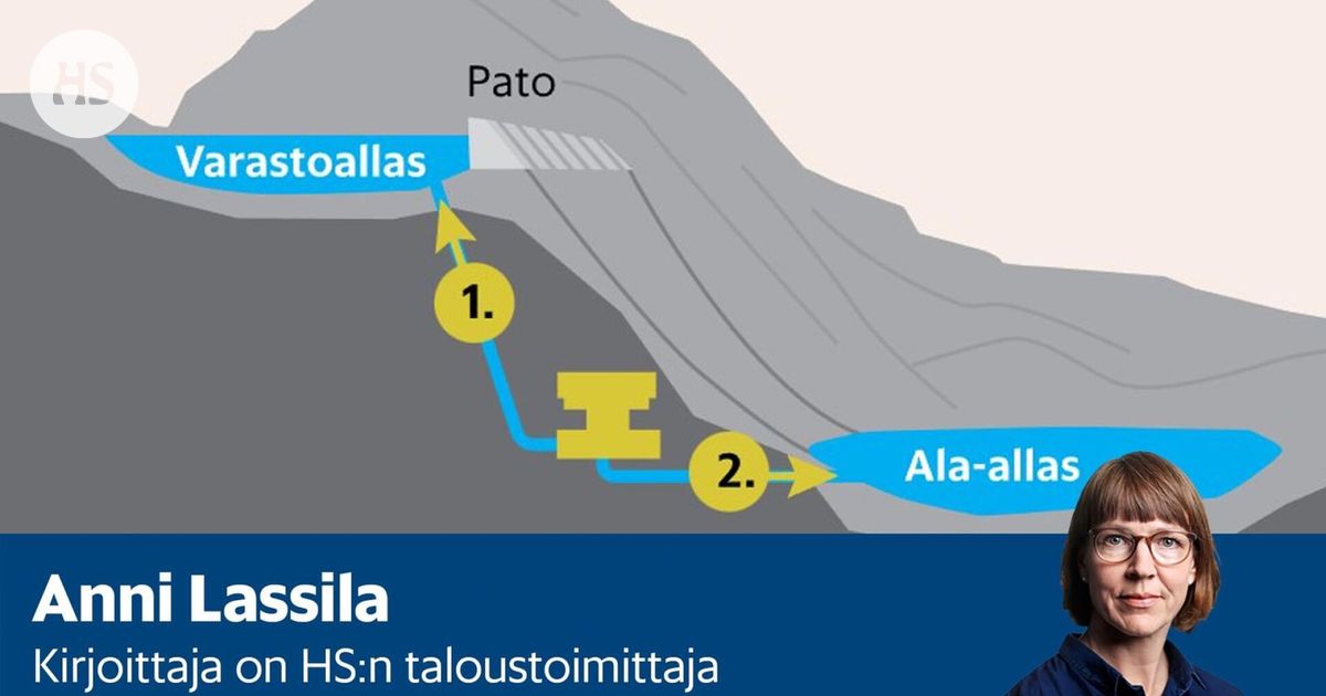

Julmettuun määrään pumppuvoimaloita? Nostetaan vettä takaisin patoaltaisiin voimalaitosten yläpuolelle?
On tälläistä suunniteltu näemmä:
4000MW voisi ilmeisesti saada rakennettua Kemijoen alueelle. Mutta muutamia ongelmia hidasteena:
Ensin pitää saada suunnitelmia pidemmälle ja omistajilta vihreää valoa. Lupien hakeminen voisi käynnistyä ensi vuonna, ja ensimmäinen voimala voisi olla käytössä noin kymmenen vuoden kuluttua.
”Suurin riski on poliittinen epävarmuus. Windfall-veron kaltaiset toimet tai puuttuminen sähkömarkkinan toimintaan vievät pohjan näiltä hankkeilta”, Kemijoki Oy:n toimitusjohtaja Tuomas Timonen sanoo.
Jokiyhtiön johtajat mainitsevat myös varovaisesti, että kapasiteettimarkkinan kaltainen mekanismi, jolla valtio maksaisi halvimman varavoiman tuottajille, voisi olla tervetullut.
