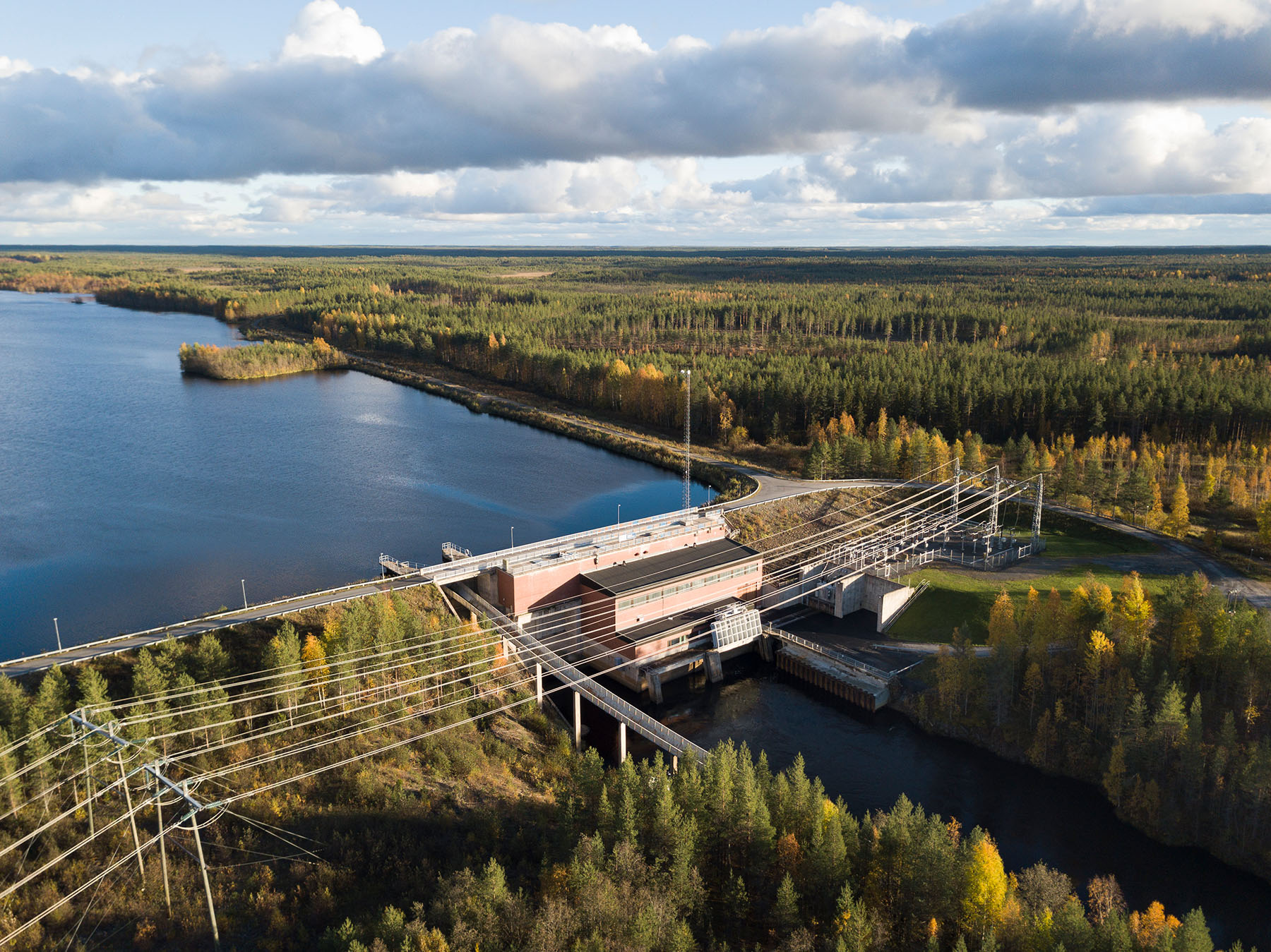

Tässä hahmotellaan vaihtoehdoksi, että vesivoimalaitosten generaattorit muutettaisiin toimimaan synkronointikompensaattoreina:
https://energiaa.vamk.fi/vaikuttavu...en-vesivoimakoneet-synkronikompensaattoreina/
Ilmeisesti se olisi täysin mahdollista, mutta suuri kysymys on paljonko maksaa ja kuka maksaa?

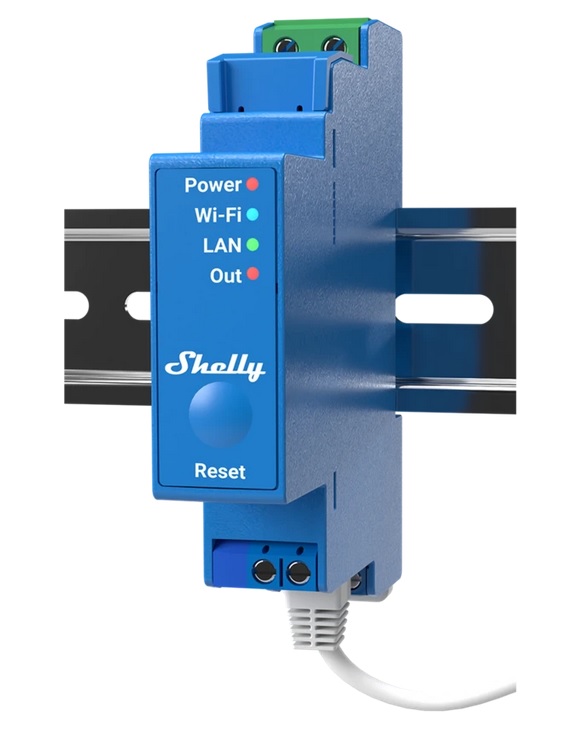

Tariffiohjaus käyttää vain kärkitietoa. Siihen on varsin helppo vaihtaa joku muu laite (kuin sähkömittari) ohjaamaan pörssisähkön mukaan.
Esim tuollainen on tullut hiljattain saataville:
Tuota myydään 200 € hintaan ja kytkentään valmiiseen tariffiohjaukseen tarvitaan 4 johdinta (kärkitieto ja käyttösähkö). Itse en ainakaan olisi kovin innostunut maksamaan sähköyhtiölle ylimääräistä, että hoitaisivat mittarin kautta saman asian.
Mikä voisi mennä pieleen, kun Mykkäsen kaltainen ajokortiton tekniikasta mitään ymmärtämätön huuhaa humanisti tekee ehdotuksia saati päätöksiä teknisistä asioista...
