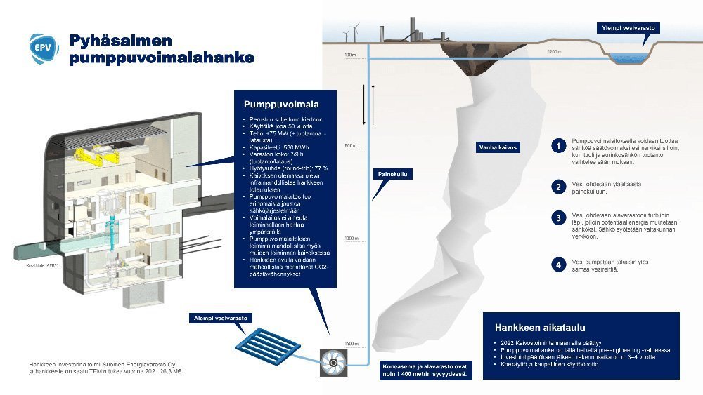

Miten energian säilymislaki tähän liittyy? Sähköenergia muutetaan veden potentiaalienergiaksi ja tämä sitten takaisin kineettiseksi energiaksi, joka pyörittää generaattoria ja tekee sähköä. Ja on itsestään selvää, että sanko korkeammalle vaatii enemmän energiaa.
Ei riko. Veden pumppaaminen ylös kuluttaa enemmän energiaa kuin mitä siitä alas laskiessa saatiin. Pumppulaitoksen idea on se, että siitä otetaan vesivoimaa ulos silloin kun sähkön tarve on korkea, ja vettä pumpataan takaisin ylös silloin kun sähkön kulutus on vähäisempää, esimerkiksi öisin.
Olette oikeassa. Luin huolimattomasti @Ylimatruusi alkuperäisen kysymyksen. Kysymyksessä luki ”energia taloudellisesti” ja sisäistin se tarkoittavan absoluuttista energiaa. Eli ymmärsin väitteen väärin pikku kiireessä.
Pyhäsalmen kaivoksessa olisi yli 1400 metriä korkeutta ja sitä nyt tutkitaan. Sai valtion tukea jo suunnitteluun
Tämä oli mielenkiintoinen. Ao. jutussa vaan todetaan, että kannattavuus perustuu sähkö rajuihin hintavaihteluihin. Eli pumpataan kun sähkö on halpaa ja tuotetaan kun sähkö on kallista.
