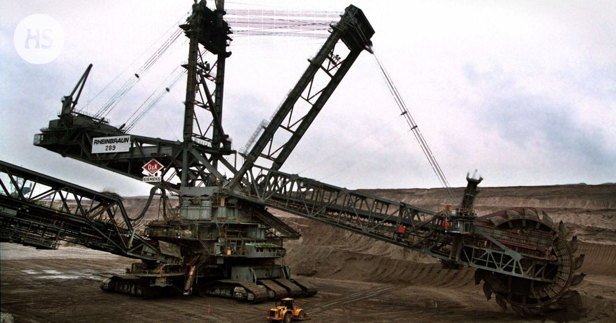

toivottavasti tapahtuisi muutos tuossa turveasiassa. Meidän sivuseuduille tärkeä työllistäjä ja kyllä lämpö sekä sähkölaitoksille polttoaine kelpaisi.
Tuotantokoneista maksettiin romutuspalkkiot, joka oli erityisen fiksu veto :devilish:
Toivon silti, että hallitus ottaisi turpeen käyttöön, parantaa hakkeen polton tehokkuutta, joten kokonaisuus voisi hyvinkin olla parempi kuin "vihreät" ovat antaa ymmärtää. Noissa on paljon tarkoitushakuisuutta.
Harmi, ettei meillä ole ruskohiiltä, joka on haittavaikutuksiltaan eri sfäärissä, ehkä se kelpaisi :rolleyes:
