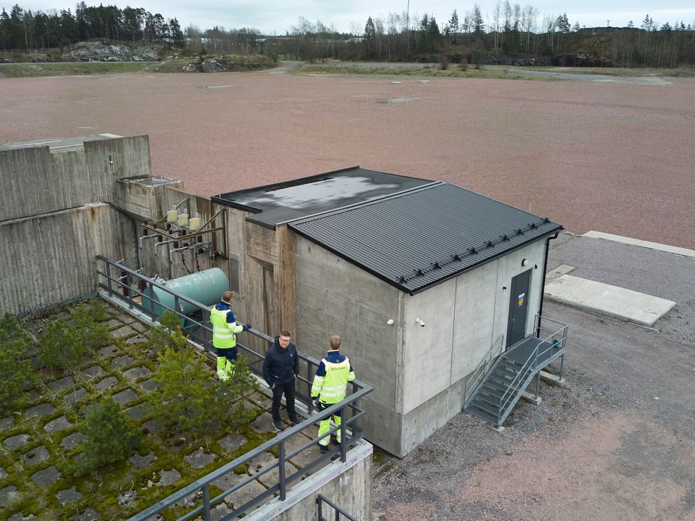

”Suurin piirtein tähän tulee tehtaan sähköasema. Rakennukset jatkuvat noin kilometrin matkan tuonne päin.”
Seisomme Stor-Olarsin kartanon pihassa Inkoossa ja Blastr Green Steelin maajohtaja Antti Kaikkonen viittilöi yli niittyjen kohti itää.

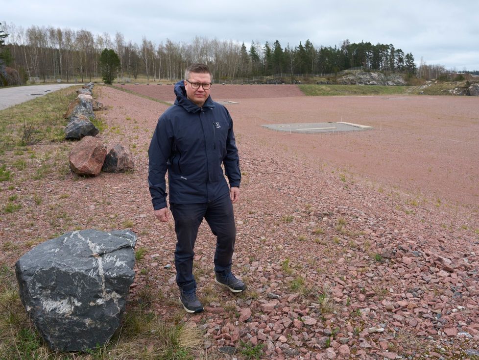

Inkoossa mereltä nouseva hyinen kosteus kohmettaa sormet. Murskevallin päällä seisova Antti Kaikkonen vakuuttaa, ettei uusiutuvaan sähköön perustuvalle terästehtaalle voisi löytyä parempaa paikkaa.
Yhteensä tuhannen hehtaarin kokoinen alue on jo 1960-luvulla varattu teollisuudelle.

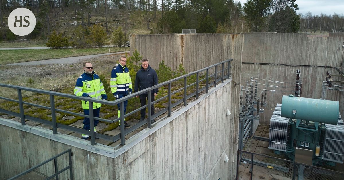

Osa tehtaasta tulisi Fortumin entisen kivihiilivoimalan tontille. Aikanaan Pohjoismaiden suurimman hiilivoimalan ansiosta tontilla on iso sähköasema ja valmis yhteys sähkön kantaverkkoon.
Täällä on valmiina melkein kaikki, mitä vihreä terästehdas tarvitsee.
