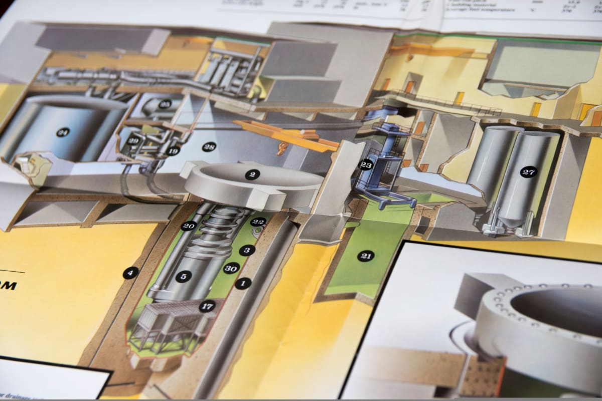

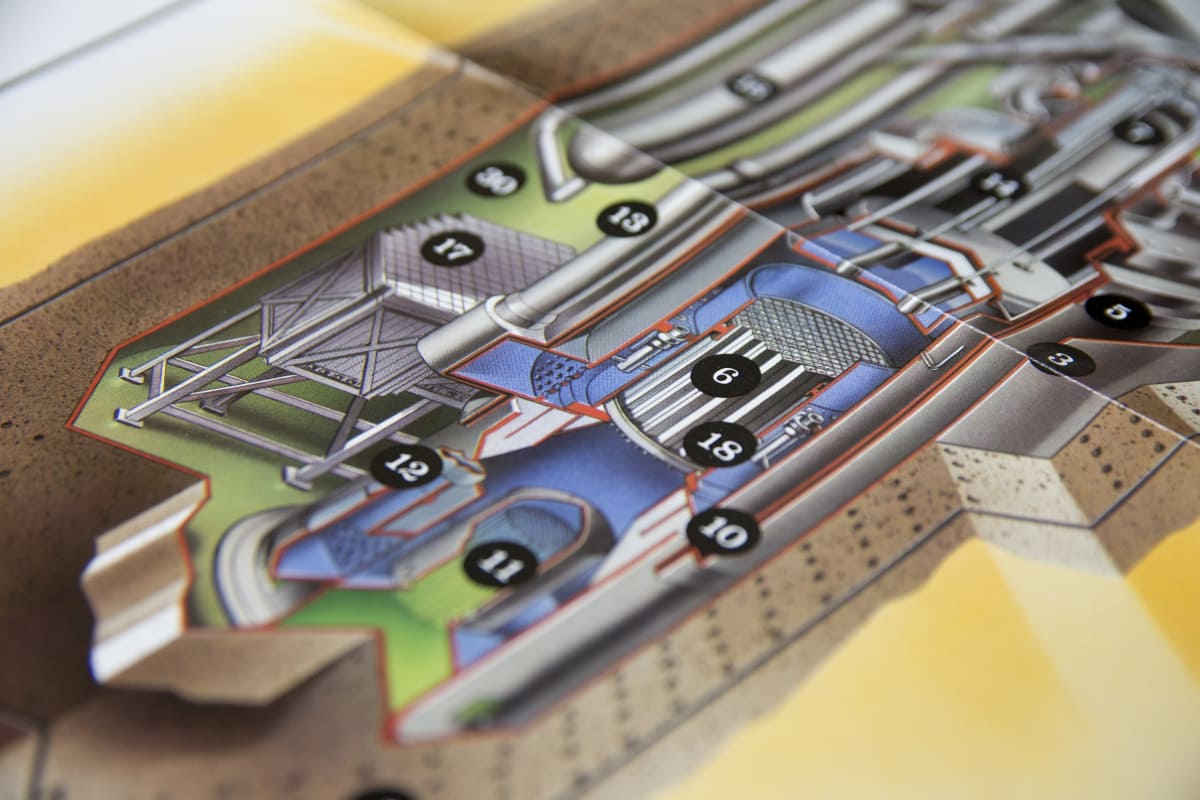

Asea-Atom oli nimennyt reaktorinsa luottamusta herättävästi Secureksi. Nimi oli lyhenne sanoista "Secure and Environmentally Clean Urban Reactor", eli turvallinen ja ympäristölle puhdas kaupunkireaktori.
Reaktori on erityisen mielenkiintoinen siksi, että sen suunnittelun päätavoitteet olivat monilta osin samanlaiset kuin nyt suunnitteilla olevissa pienreaktoreissa. Sen piti olla yksinkertainen, pieni, turvallinen ja sarjatuotantoon edetessään myös nopeasti rakennettava ja edullinen.
Havainnekuva Secure-reaktorin esitteessä.Petteri Juuti / Yle
Yksi versio reaktorin turvamekanismeista löytyy jokaisesta vessasta ja kertoo omaa kieltään suunnittelijoiden lähtökohdista. Reaktori oli nimittäin eristetty boorivesisäiliöistä vesilukoilla. Jos reaktorin paine olisi vian sattuessa joko noussut tai laskenut, ydinreaktiota hillitsevää boorivettä olisi virrannut reaktoriin ilman ainuttakaan mekanismia tai sähköllä toimivaa pumppua.
– Suunnittelimme reaktorin sillä ajatuksella, että se on turvallinen, vaikka terroristit soluttautuisivat henkilökuntaan, sanoo reaktorin kehitystyössä varaprojektipäällikkönä työskennellyt Matti Hannus.

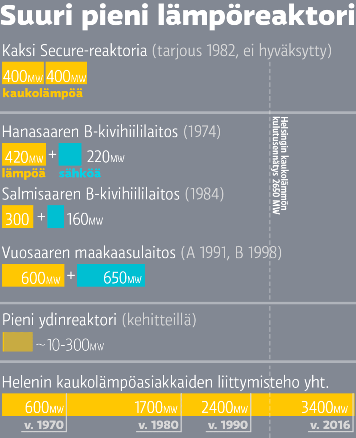

Reaktorista olisi saanut lämpöä kivihiilivoimalan verran
Vaikka Asea-Atomin reaktori oli suuriin ydinvoimaloihin verrattuna pieni, kaukolämmön lähteenä se olisi ollut nykyisten kivihiililaitosten veroinen. Yhdestä reaktorista olisi saanut kaukolämpöä yhtä paljon kuin Hanasaaren kivihiililaitoksesta, joka on päätetty sulkea osana ilmastotalkoita.
Kahden reaktorin laitos oli riittänyt lämmittämään puolet tuon ajan Helsingistä kovimmilla paukkupakkasilla.
Kaukolämpöasiakkaiden liittymisteho mitoitetaan kiinteistön suurimman mahdollisen hetkellisen kulutuksen mukaan. Siksi koko kaupungin lämmönkulutus on kovimmillakin pakkasilla huomattavasti pienempi kuin asiakkaiden yhteenlaskettu liittymisteho.Petteri Juuti / YleVantaan Sotunki paras sijoituspaikka

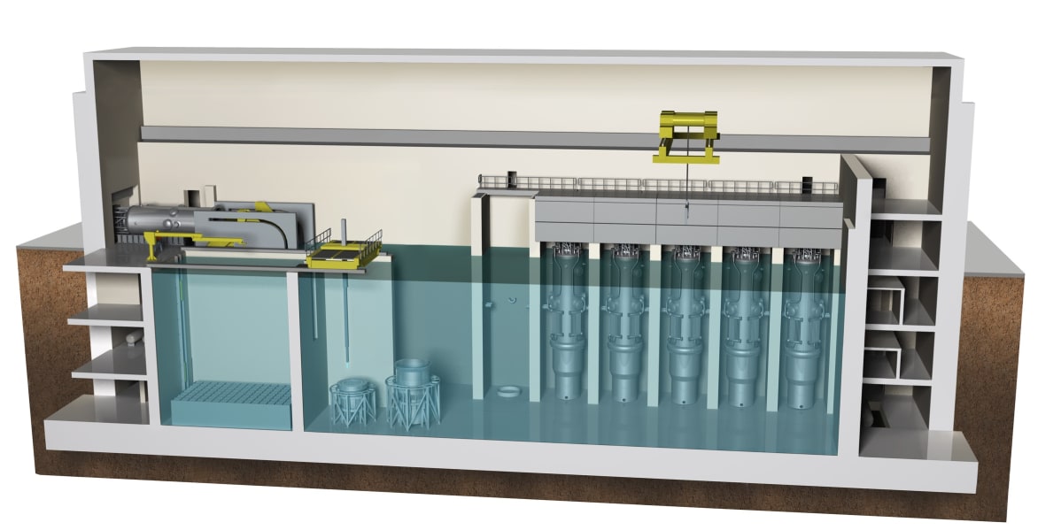

Sitä paitsi 1980-luvulla tutkittu kahden 400 megawatin reaktorin yhdistelmälaitos oli nykyisiin pienreaktoreihin verrattuna suuri. Uusien reaktorien koko vaihtelee tyypillisesti 10–300 megawatin välillä – tosin niidenkin tapauksessa olisi edullisempaa käyttää useampaa reaktoria samassa laitoksessa.
Pienreaktoria kehittävän amerikkalaisen NuScale Power yhtiön havainnekuvassa laitos koostuu 12 reaktorimoduulista. Kuvassa näkyy laitoksen toinen puolisko, jonka kuudesta moduulista viisi on paikallaan. Kukin moduuli tuottaa lämpöä 160 megawatin teholla.NuScale PowerTuhosiko Tšernobylin onnettomuus lopullisesti Securen?
