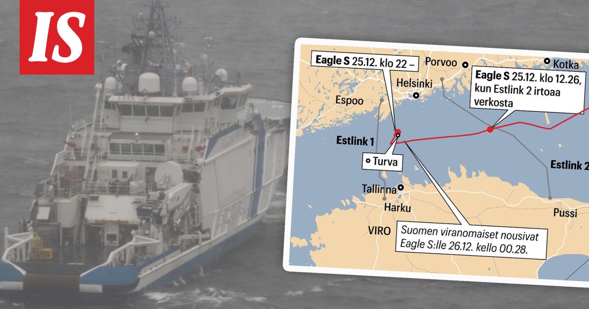

Kaikkeen on sitä paitsi varauduttu, jos Eagle S yhtäkkiä murenisi, niin siellä on maan parhaiten (tai ainakin lähestulkoon?) öljyntorjuntaan varustettu VL Turva.
https://www.doria.fi/handle/10024/117879 Laitanen, Santeri (2015): Vartiolaiva Turvan öljyntorjuntatekniikka
Kyllä ne onkin olleet fiksuja kun osasivat varustaa VL Turvan juuri oikein tällaista tapausta varten. Merivoimat tukee virka-apuna.

Karkeasti tuon Wikipedian kartan mukaan jos Helsingistä vetää suoran viivan Viron Naissaareen, niin Saksan C-lion kaapelin pitäisi kulkea sen viivan länsipuolella.
Tämän hyvän selostuksen perusteella saa sen kuvan että Eagle-S luona on oltu jo hyvän aikaa ennen tuota linjaa, enkä jaksa uskoa että alusta olisi ajatettu ketju alhaalla eteenpäin. Tämän mukaanhan siis alukselle olisi noustu klo 00:28 (kv-vesialueella?) joka tapauksessa hyvän matkaa ennen C-lion kaapelia!
Tässä vielä Eagle-S reitti:

Kyllä siellä vispilä oli paikalla puolilta öin. Saattoivat tosiaan nousta jo silloin paattiin.

18:50 oli kääntynyt jo hyvän matkaa Suomen puolelle, 16:50 on juuri ennen laivan oletettua pysäyttämistä ja sitä seurannutta paikoillaan pyörimistä. Saksan kaapeli kulkee karkeasti juuri noilla huitteilla 🤯
Tässä vielä tuo laivan kulku:
