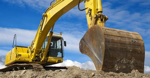

Tässä vaimoni näkemys nykyisestä kokoelmasta :

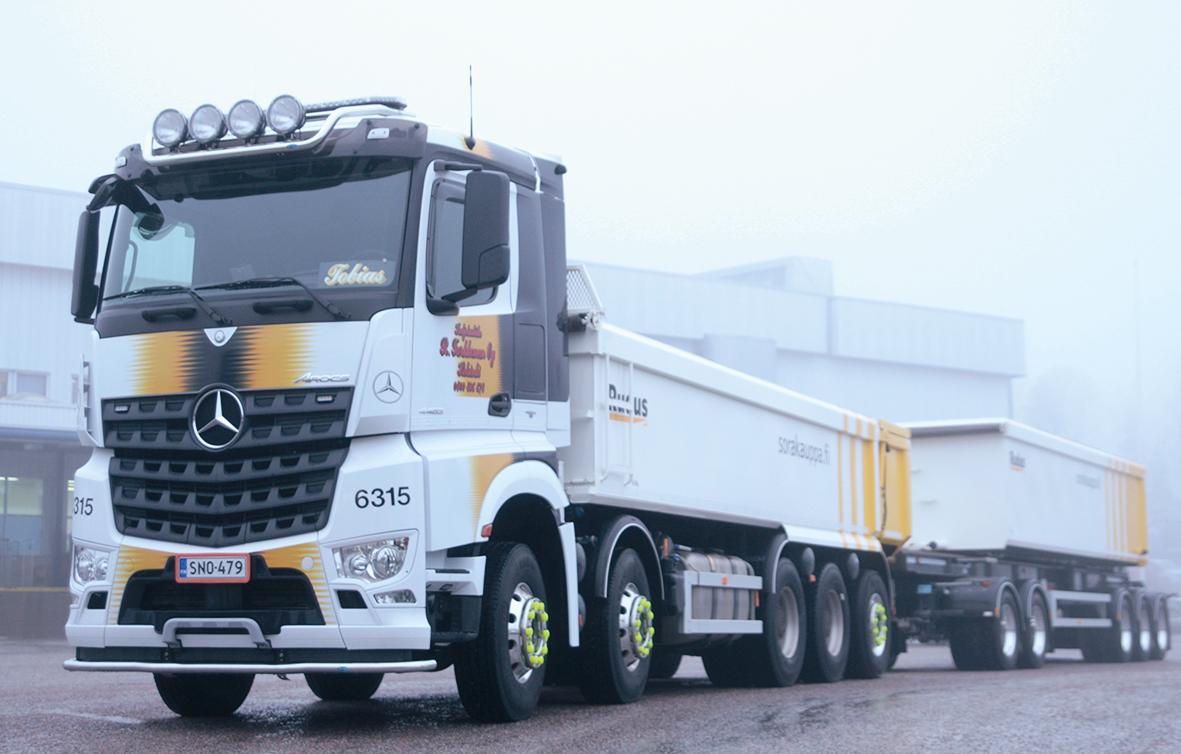

Minun näkemys on tämä :
