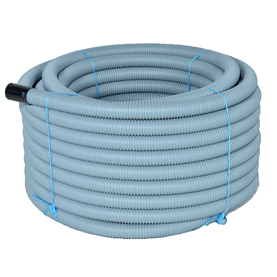

Kertokaas mitä eroa on taipuisalla sadevesiputkella ja taipuisalla asennusputkella.
Ihan mutulla heitän, että asennusputket on tarkoitettu rakenteisiin, esimerkiksi rakennusten sisälle. Eivät kestä kuormitusta ja materiaalissa on varmasti eroa.
Sadevesiputki on maahan asennettavaksi tarkoitettu, ja yleensä luokiteltu (en ole varma ovatko taipuisat, vai pelkästään varsinaiset) SN4 tai SN8 - vanhat T4 ja T8 - asennussyvyyden ja kuormituksen mukaan.

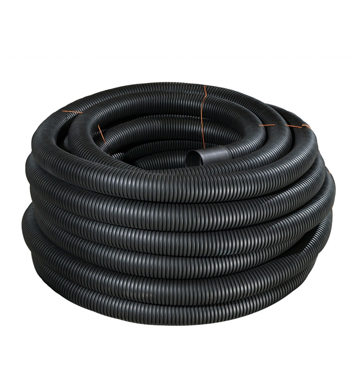

Tuota vain mietin kun sitä asennusputkea kuitenkin laitetaan vesijohdon suojaksi? Että kait se nyt rasitusta kestäisi?

Tarkoitatko maakaapelin/muun kaapelin suojaputkea, sitä keltaista? Sillä taitaa suurin ero sadevesiputkeen olla väri ja ehkä luokitus, ne asennetaan tyypillisesti melko matalaan. Hintaeroakaan tuskin on merkittävästi.
Rotamon putkeakohan se oli. Taidettiin kyllä myydä sadevesi putkenakin
Tätä kenties?
Jos se tätä on niin ei ole muuta eroa kuin väri. Lujuusluokka SN8.
Reactions: jak
Mustaa tuo oli. Ei sen tarvi kestää kuin saman kuin salaojaputkenkaa.
