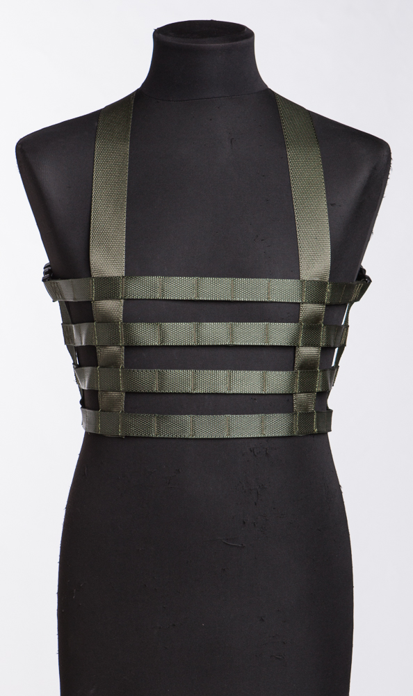

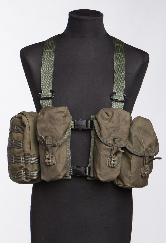

Nuo kaksi ylempää on eri tuote (toinen split front chestrig ja toinen Superkevyt "minus" chest rig) ja sitten on tuo päivitetty päiväreppu.

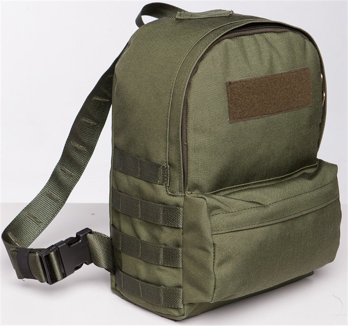

Mielenkiintoisimpia ovat tuo erittäin kevyt TIED liivi ja eritysisesti tuo paranneltu päiväreppu. Päiväreppu on ollut intin paras kantolaite mutta sekin on todella kaivannut antenni/camelbak aukkoa sekä hyviä olkaimia. Ikävä kyllä hintahan tulee olemaan aivan hirvittävä kun laatu on keskityksen kestävää Savottaa joka on tehty pieninä sarjoina Suomessa...

Kilpailua on eri valmistajien kesken on todella runsaasti ja minä itte käytän joitakin Savotan tuotteita, joissa hinta ja laatu kohtaavat. Kotimaassa valmistetuissa Savotan tuotteissa ei ole juurikaan rakenteellista vikaa, pl. osa M/05 järjestelmän taskuista, joissa vikana on huono suunnittelu ja toteutus eikä suinkaan itse työnjälki ompeleineen tai kestävyys, vaan kyse on pikemminkin siitä, että yhtä hyviä, kenties parempia ja samaan tarkoitukseen valmistettuja tuotteita saa edullisemmin tai samalla hinnalla ulkomaisilta valmistajilta, joiden valmistusvolyymi on aivan toista luokkaa ja työvoimakulut edullisemmat. Tietysti osa varusteista on sellaisia, ettei kotimaista kilpailijaa edes toistaiseksi ole. Lisäksi tietysti varusteen tarkoituksenmukaisuus on yksi juttu ja nyt puheena oleva Savotan päiväreppu on joko erinomainen tai susi riippuen käyttötarkoituksesta.
a) Jos käyttötarkoitus on alkuperäinen, niin tuote on erinomainen, koska
- Päiväreppu on mahdollista pakata tyhjänä havumiehen rinkkaan, jolloin se ei vie kovin paljon tilaa silloin, kun sitä ei tarvita. Päiväreppua ei myöskään tarvitse kantaa rinnan päällä tai sitoa rinkkaan, kuten monen muun päiväreppumallin kanssa.
- Tehtäväkohtainen materiaali (esim. miinat) on mahdollista pakata päiväreppuun ja taas siirtymävaiheessa päiväreppu on mahdollista pakata fiksusti rinkkaan.
- Savotan päiväreppu toimii myös siviilikäytössä vastaavalla tavalla eli vaikkapa vaelluksella rinkan voi jättää paikkaan X ja ottaa tarpeelliset välineet tunturin huiputusta tai vastaavaa päiväkeissiä varten ilman, että kantaa mukana 1-2 viikon kamoja.
b) Jos käyttötarkoitus on kiväärimiehen päiväreppu osana line kit ajattelua eli se sisältää vakiopaikoilla olevan perusmateriaalin ja mahdollisen lisämateriaalin, jota taistelukentällä (ei sama kuin tulitaistelussa) tarvitsee, niin käyttötarkoitukseen löytyy paljon parempiakin vaihtoehtoja, koska:
- Savotan päivärepun viilekkeet eivät ilman oma-aloitteista fiksaamista ole kovin hyvät.
- Reppu ei ole kovin tukeva kantaa johtuen säkkimäisestä olemuksesta, puuttuvasta rinta- ja vyötäröremmistä sekä huonoista viilekkeistä.
- Sitä ei ole osastoitu, siinä ei ole läpivientejä eikä siihen pysty fiksusti kiinnittämään mitään ulkopuolelle.
- Se on aavistuksen liian pieni ja tätä ei helpota se, että ulkopuolelle ei saa kiinnitettyä juuri mitään.
Mielestäni Savotan päivärepun paras osa on siinä, että se on kevyt ja tyhjänä se ei tarvitse juurikaan tilaa. Kaikessa muussa se häviää yleismaailmalliselle käsitteelle päiväreppu!
Oikeastaan voisi sanoa, että Savotan päiväreppu ja yleiskäsite "päiväreppu" edustavat erilaisia kantolaitetyyppejä eri käyttäjäryhmille ja erilaisiin käyttötarkoituksiin. Koska enklanninkieliset termit ovat pornoja ja NATO yhteensopivia, niin kenties Savotan päiväreppu tulisi nimetä joksinkin muuksi, kuten "Finnish long-range sabotagetroop assault packiksi", koska tuossa se on parhaimmillaan. "Normaali" päiväreppu olisi sitten se day pack tai combat pack.
Omalta kohdaltani en näe mitä hyötyä Varustelekan tuottamassa uusittussa päivärepussa on sivuille tulevilla PALS-nauhoituksilla tai velcro-paikalla. Paljon tärkeämpi kehityskohde olisi mielestäni ollut tukevammat viilekkeet, "haamupussi" repun sisälle, rintaremmi, ylimääräinen tasku jo olemassa olevan yläpuolelle sekä repun sivuille muoviklipsein varustetut hihnat. Hups. Nyt aletaankin jo olla lähellä combat packiä, mutta sanoin jo etukäteen siitä tarkoituksenmukaisuudesta ja käyttötarkoituksesta, jotka eivät kaikissa tehtävissä ole samat... Ja pstsikahan ei ole mikään vitun timppa vaan kurkunleikkaaja, joten vaatimukset tulevat sen mukaisesti.
Kannattaa odotella hintojen julkaisuja, ennenkuin dumaa nämä. Käsittääkseni suunnittelussa on pyritty pitämään tuotteiden loppuhinnat järkevällä tasolla mm. karsimalla kaikki turha ja ylimääräinen sotilaan ja taloudellisuuden näkökulmasta (= ei sama, kuin "MATLEn ämmien" näkökulma) ja pitämällä varusteiden rakenne fiksuna mutta yksinkertaisena (=vähemmän ompelutyötä = vähemmän tuotantokustannuksia)
Itse joskus aammoin kun tilasin vaatemateriaalia + varustepussukoita siviilitarpeisiin, niin tarjoaja ilmoitti suoraan hinnan per saumasentti jne. Eli @Stagideus voi olla hyvinkin oikeassa. Ja onhan se muistettava, että Savotta-brändillä myydään ihan kohtuuhintaistakin kamaa. Tämä PV-kytkös vain tuppaa nostamaan hinnat taivaisiin, mm. noista "kiva kun saa speksata" -syistä.
Kun nyt kerta tiedän niin voisin vähän avata tämän tuotteen ajatusmaailmaa:
Tässä on taustalla kaksi kantavaa ajatusta, ensinnäkin säilyttää esikuvansa (LJK päiväreppu 202) kevyt, yksinkertainen rakenne ja tämän suoma pakattavuus. Toinen on tehdä mallista mahdollisimman käyttäjäystävällinen, eli nykytrendin mukaan modulaarinen että monipuolinen.
Dilemmahan on, että mitä enemmän ominaisuuksia tavaraan änkee sen kauemmas lopputulos karkaa ensisijaisen tärkeästä kevyestä ja yksinkertaisesta rakenteesta. Näiden kahden välinen tasapaino on se mitä ajetaan takaa.

K: "Omalta kohdaltani en näe mitä hyötyä Varustelekan tuottamassa uusittussa päivärepussa on sivuille tulevilla PALS-nauhoituksilla..."
Sehän nyt lienee ilmiselvää, että tarpeen mukaan lisävarusteiden kiinnitys repun ulkopuolelle on erittäin käytännöllistä. 202 päivärepun yksi vittumaisimpia ominaisuuksia on se, että kaikki mitä kannat on siellä säkissä sekaisin, kun nopeasti tarvittavat varusteet ovat ulkopuolella käyttövalmiina helpottaa se elämää kummasti. Tämä myös kasvattaa repun käytännön tilavuutta huimasti.
K: "...tai velcro-paikalla."
Nykypäivänä kaikkialle on pakko saada niitä hassunhauskoja "Cock sucking crusader" sun muita apinamerkkejä kiinni. Jos herrain vuonna 2015 tuotat sotilasrepun jossa ei ole velcroa käy sinulle kuten Monty Pythonin Meaning of Lifen katolilaisperheelle.
Eli ei tosissaan mikään kenttäkelpoisuuden kannalta kriittinen juttu, mutta saahan siihen nimeä yms. kiinni. Ja jos tahtoo niin irtihän tuo lähtee hetkessä.
K: "Paljon tärkeämpi kehityskohde olisi mielestäni ollut tukevammat viilekkeet..."
Alkuperäisen LJK päivärepun vittumaisin yksityiskohta on ehdottomasti ne naruviilekkeet, vaikka ei niihin kyllä tietääkseni ole kukaan vielä kuollut. Mutta tässä kyseisessä tuotteesa tuo asia on korvattu, ei niinkään millään topatuilla tyynyillä vaan yksinkertaisesti 40mm leveällä nauhalla. Tämä tekee jo huiman ison eron voin sanoa. Matikkakin sen vahvistaa, paino jakautuu huomattavasti isommalle alueelle 25mm remmeihin verrattuna. Tämän kokoluokan nyssäkkä ei silti vielä mitään ison rinkan toppaviilekkeitä tartte eivätkä sellaiset ole kauhean kivat pakattavuuden tai pyssynkäsittelynkään kannalta.
K: "..."haamupussi" repun sisälle..."
Tähän en kyllä osaa sanoa niin yhtään mitään, mikä on tämä kummitussäkki mistä puhutte? Juomarakon tasku sieltä kyllä löytyy, mutta ei se kyllä kummittele.
K: "...rintaremmi..."
Rintaremmin saa erittäin helposti ja toimivasti kiinnitettyä olkaviilekkeisiin 40mm nauhan päälle ommellun 25mm kujastonauhan ansiosta.
K: "...ylimääräinen tasku jo olemassa olevan yläpuolelle..."
Tämä olisi taasen alkanut tapella ensisijaisen tärkeää keveyttä ja yksinkertaisuutta vastaan, lisäksi nostanut tuotteen hintaa huomattavasti toivotun rajapyykin ylitse.
K: "...sekä repun sivuille muoviklipsein varustetut hihnat."
Sivujen PALS-kanaviin saa helposti viritettyä irtohihnoja kiinni, lisäksi repun pohjasta löytyy jo valmiiksi kiinnityspisteet irtohihnoille. Alle saa erinomaisesti sadeasun, pienen makuupussin tai vastaavan nyytin roikkumaan. Tämäkin nostaa repun käytännön tilavuutta.
Ja kuten sanot tarkoituksenmukaisuudesta ja käyttötarkoituksista, niin tässä olisi tarkoitus tehdä eräänlainen "vähänjokamiehen" reppunyssäkkä. Helppo ja kevyt pakata rinkkaan jos niin tahtoo, ja jos ollaan enemmän väkivallan miehiä niin kevyt, toppaamaton rakenne ei tunnu missään kun välissä on joka tapauksessa sirpaleliiviä sun muuta varustetta, siinä ei hirveästi hengittävät 3D toppaukset viilennä. Varsinainen assault pack on sitten juttu erikseen, ken tietää jos pientä ja piskuista Suomen kansaa joskus sellaisellakin siunattaisiin...
