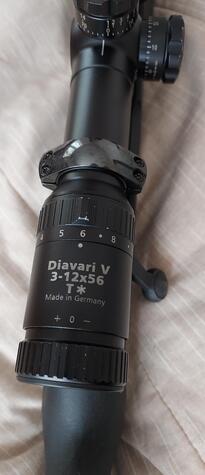

Kyllä TKIV 2000:n Zeississä (Diavari V 3-12x56 Finndot) on sekä milliradiaaneihin luettavat merkinnät että aluksi 100 ja sitten 50 metrin välein olevat koromerkinnät.
Nappasin kuvan TA-killan foorumeilla olleesta myynti-ilmoituksesta:
Ja oli muuten myös tällainen myynnissä Nettiaseessa viime syksynä (samalla .338 LM merkinnöin olevalla korotornilla):
Voin aika monen vuoden kokemuksella todeta että korokiertimessä on ylempänä putoamaasteikko, joka on pykälletty JVA0360:lle lähtönopeudella 891m/s +10°C lämpötilassa.
Sen alapuolella on asteikko johon on merkitty 0,25 mrad kokoisten napsujen lukumäärä.
Viitaten kuvaasi, ajapa huvikseen haluamaasi ballistiikkaohjelmaan laskelma siitä, paljonko koroa tarvitsee .338LM 16,2g Lockbase luoti .310 G7-kertoimella edellämainitulla nopeudella 700m etäisyydelle?
Spoiler:
Voin luvata että vastaus ei ole 20 milliradiaania, joka on kiertimeen merkitty numero 7 hehtometrin kohdalle.
Spoiler:
Kyllä, mutta tuo on laskettavissa silti milliradiaaneiksi (niin, jakaa neljällä). Ampuja toimii kuitenkin napsuilla, jotka tähystäjä laskee ja ilmoittaa ampujalle napsuina, joten tuohan on ampujan putkeen ihan perusteltu valinta. Olettaen siis, että tähystäjällä on riittävät ja kenttäkelpoiset materiaalit laskujen nopeaan suorittamiseen.
Kyllä, mutta tuo on laskettavissa silti milliradiaaneiksi (niin, jakaa neljällä). Ampuja toimii kuitenkin napsuilla, jotka tähystäjä laskee ja ilmoittaa ampujalle napsuina, joten tuohan on ampujan putkeen ihan perusteltu valinta. Olettaen siis, että ampujalla on riittävät ja kenttäkelpoiset materiaalit laskujen nopeaan suorittamiseen.
Samalla logiikalla kulmaminuutit voisi muuntaa milliradiaaneiksi (likimain) jakamalla kolmella.
