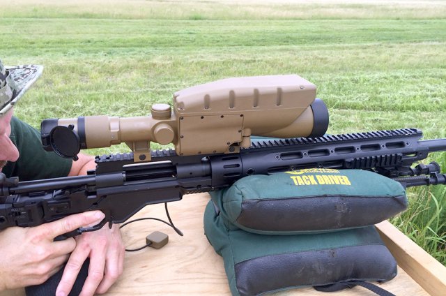

TEKSTI Sami Rainisto
USA:n armeija paljasti älytähtäimen, joka voi tehdä kaikista sotilaista supertarkka-ampujia
Yhdysvaltain puolustusvoimat saattaatuoda sotilaidensa käyttöön uuden älytähtäimen, kertoo Popular Mechanics.
Yhdysvaltain armeijan julkistaman uutisen mukaan armeija on kehittänyt Ballistically Optimized Sniper Scope – tai BOSS-nimisen järjestelmän, joka voidaan kiinnittää käytössä oleviin kivääreihin.
Uudessa älytähtäimessä on elektronisia sensoreita, jotka tarkentavat tähtäystä ja voivat jopa ottaa huomioon sääolosuhteet.
Armeijan mukaan tähtäin ”lisää melkein kertaluokalla osumisen todennäköisyyttä äärimmäisen kaukaa”.
Uusi älytähtäin voidaan kiinnittää melkein mihin tahansa aseeseen.
BOSS-järjestelmä tarjoaa aseen käyttäjälle tähtäyspisteen, jonka päälle ampuja asettaa kohteen ja ampuu.
Tähtäimessä on ballistinen laskin, joka laskee etäisyyden ja ympäristön perusteella oikean tähtäyspisteen.
Kokeissa on käynyt ilmi, että tähtäin paitsi parantaa osumatarkkuutta myös nopeuttaa ampumista.
BOSS-tähtäimessä on muun muassa 6-22-kertainen suurennus sekä lasertähtäin. Tähtäin painaa vain reilut 1,5 kiloa.
Jos armeija päättää jatkaa kehittää BOSS-tähtäintä, se voi tulla sotilaiden käyttöön jo vuonna 2020.
