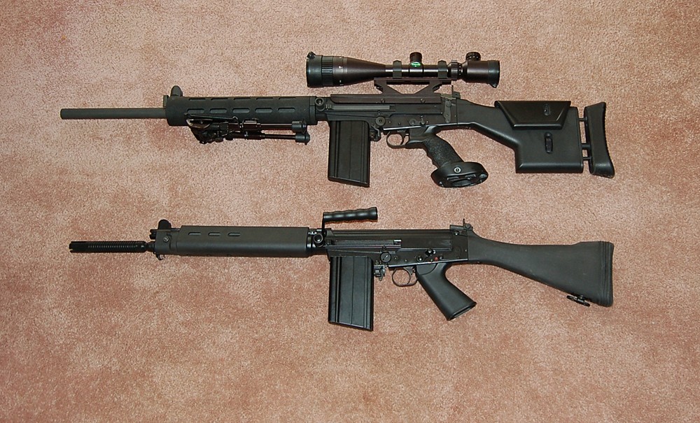

Mielenkiintoinen rakentelun kohde tuolta listalta voisi olla myös FN FAL .308 puoliautomaatti, mutta nuo taitaa olla jo aika kuluneita työkaluja ja tarkkuus mitä sattuu. En tiedä mutta oletan iän ja alkuperäisen käyttötarkoituksen perusteella. Enivei, hinta 500,-
Ajanvietteenä käytettyjen bongailu netissä on ihan sopivaa.
FAL ilmeisesti on parhaimmillaankin sellainen kolmen MOA:n pyssy eli taki-aihioksi ei oikein sovellu. Mutta omassakin kaveriporukassa on useampi FAL afficianado jotka tykkäävät fiilistellä kyseisellä painavalla vanhalla seipäällä kympin renkaita kuin SRA-henkisiä juttuja ns huvikseen. Niitä on olemassa tuumaisella mitoituksella ja millisellä, jompi kumpi oli osasaanniltaan paljon parempi kuin toinen. Painava se on mutta ymmärrän hyvin jos joku siihen mieltyy. Tuollainen vanha raskaspiippuinen kotimainen Sporter tms lienee teknisesti paras lavetti tässä hintaluokassa ja niitä on kaupan nytkin hyvin ja lisää tulee enemmissä määrin tarjolle kun kotimainen metsästäjäkunta (ja sama trendi on mielestäni perinteisten kilpa-ammuntalajienkin kohdalla SRA/IPDA/Practicalin ollessa ainoita kasvavia kilpalajeja) on etenkin hirvihommissa aika ikämiehistä koostuvaa.

Voipi tulla ajatus että onhan se sentään puoliautomaatti (vs.Arskat) ja näyttää hyvältä kun kiikari päällä (mustat kiväärit), mutta taitaa olla tarkka kivääri aika harvassa, kun melkoisia työkaluja ovat kuitenkin olleet. Veikkaan että Suomeen hankituissa on vähän jos ollenkaan uutena hankittua. En tiedä mutta oletan.
Eikös noissa muuten ole alkuperäisenä päällä jonkinlainen peltikansi, että siihen kun kiskon laittaa niin asteen saattaa kiikari keikkua jopa? Kuvassakin on ylemmässä eri versiossa rakentelua melkoisesti ja kansi on toisenlainen.
Ylempi ei ehkä mahdu 1200,- hintaluokkaan vaikka olis käytettykin. Lähdeniemellä myynnissä oleva on alemman kaltainen mutta puutukeilla.
