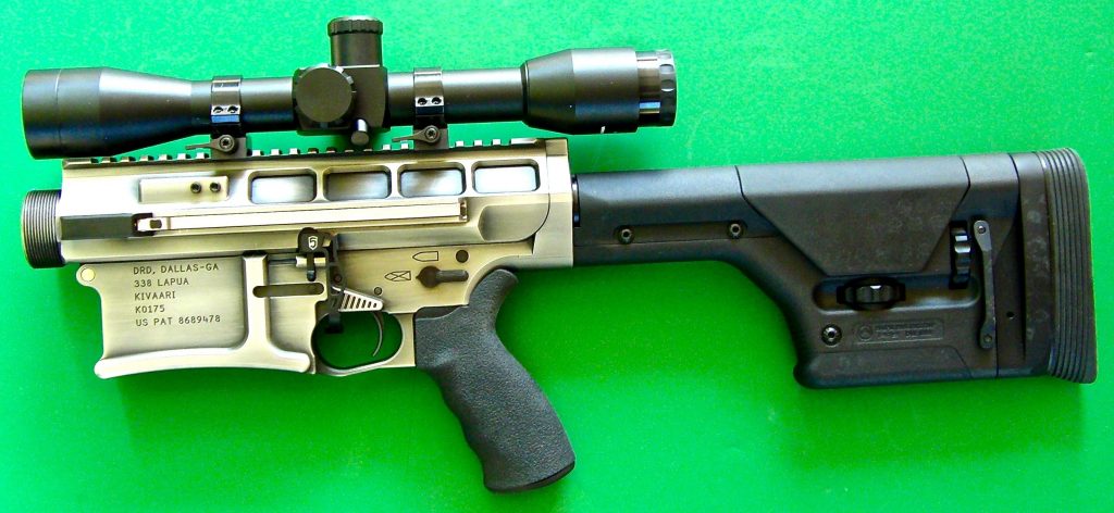

Tässä olisi yksi puoliautomaattiversio 338LM:
Ihan pätevä ase varmasti, mutta nämä ruutikaasulla lataavat eivät ole täysin vapaastivärähteleviä, sillä piipussa on aina tuo kaasuputki kiinni. Testaaja itsekin toteaa:
"DRD stipulates that the Kivaari will shoot one MOA with Lapua ammunition. That is good accuracy with a self-loader, but not the precision of many bolt-action .338 LM rifles. With the AWM, Sako TRG 42, and Steyr SSG 08, I have shot one-half MOA groups out to 500 yards."
