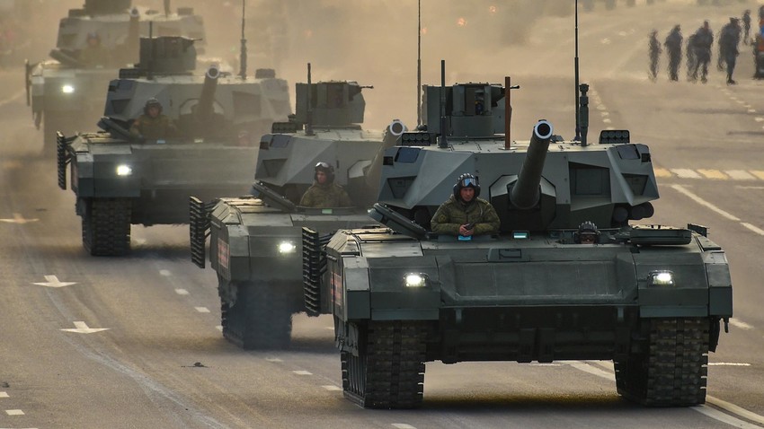

Tasta (eli veikkaus seuraavista vientituote'hiteista') ensimmaisen voi jattaa valiin, kun se on normaalia Armata hype'tysta, toinen on mielenkiintoinen meidan seur. rynkkya ajatellen ja kolmas liittyy suoraan yo, postaukseen:
