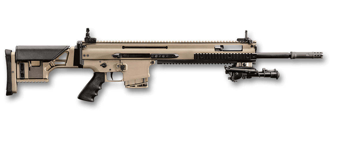

Raskas Scar
kiinteä vaimennin?
Raskas Scar
kiinteä vaimennin?
Ei ole raskas eli Scar-H, vaan Scar-SSR.
