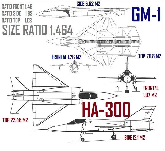

Pientä modausta.
Tarve tehdä puhtaasti mach 2+ stealth..oli syynä muutoksiin.
Liitteet
    33.6 KB · Luettu: 27
