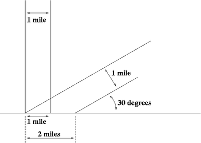

Tässä pitää nyt erotella suora insolaatio ja tasaiselle pinnalle saapuva insolaatio. Etelä- suomessa suora 90- asteen kulmassa pintaan osuva säteilyteho on kesäpäivän tasauksen aikana 550-780W/m^2. Kulmassa saapuvan säteilyn teho laskee kulman suuruuden mukaan, joten esim. vaakasuorassa liikkuvan koneen siipien yläpuolelle sijoitetut aurinkokennot saavat maan kallistumasta johtuen meillä suomessa sen 600W/m^2 tehon maksimissaan keskikesällä. Jo 30- asteen kulma puolittaa pinnalle saapuvan säteilytehon.
Miksi meillä Suomessa ei voida päästä päiväntasaajan lukemiin? Maan pyöreydestä, kallistuskulmasta ja erityisesti ilmakehästä johtuen. Vuodenajasta riippuen auringon säteily joutuu läpäisemään huomattavasti suuremman määrän ilmakehää verrattuna päiväntasaajaan. Tästä syystä edes korkeutta nostamalla meillä Suomessa ei voi millään päästä lähellekkään 1000W/m^2 lukemia kaikista edellämainituista syistä johtuen. Maan kallistuma jo yksistään puolittaa meidän leveysasteille saapuvan säteilyn päiväntasaajaan verrattuna tasaiselle pinnalle.
