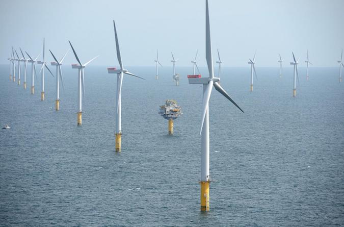

Ilmavoimien tuulivoimavastaisuudelle ei ole perusteita - Tutkahäiriöt on ratkaistava osana hävittäjähankintoja: "Monissa maissa ongelmaan on jo käyttökelpoinen tekninen ratkaisu"
Suomen tuulivoimakartta kertoo yhdellä vilkaisulla rakentamisen painopisteen: lähes kaikki tuulipuistot on sijoitettu läntiseen Suomeen, etupäässä Pohjanlahden rannikolle.
Kehitys on sinänsä ollut loogista, sillä tasainen ja tuulinen Pohjanmaa on soveltunut erinomaisesti tuulivoiman rakentamiseen.
Tuulivoimaa tarvitaan kuitenkin valtavasti lisää. Moderni turbiinitekniikka mahdollistaa hyvin kannattavan tuotannon suuressa osassa maatamme.
Miksi hankkeet sitten ovat keskittyneet läntiseen Suomeen? Asia selittyy Puolustusvoimien ja erityisesti Ilmavoimien tuulivoimavastaisuudella.
Tuulivoimaloiden rakentaminen on torpattu niiden tutkavalvonnalle aiheuttamien häiriöiden varjolla, erityisesti pääpuolustussuunnilla idässä ja etelässä.
Tuulivoiman rakentamisen tulisi olla mahdollista myös Suomenlahden rannikolla ja Itä-Suomessa.
Tuulivoimatuotanto olisi moninkertaistettava Suomessa, joten esteiden purkaminen on tärkeää. Itä-Suomessa asutus on harvaa, joten sinne kyllä mahtuu puhtaan tuulivoiman tuotantoa niin, etteivät asuinalueet kärsi liian lähelle sijoitetuista tuulivoimaloista.
Ilmavoimat kuitenkin käyttää veto-oikeuttaan tuulivoimaa vastaan tutkavaikutuksiin vedoten. Täyskiellolle on olemassa vaihtoehtoja.

Oletko ihmetellyt, miksi Suomen tuulivoimalat sijaitsevat lännessä? ”Sanon niille, että rakentakaa muualle Suomeen”, kommentoi insinööri Pääesikunnasta
Puolustusvoimat ei salli Suomenlahdelle suunniteltujen laajojen tuulipuistojen rakentamista.
Itä-Suomeen, Kaakonkulmaan ja erityisesti Suomenlahdelle on turha suunnitella tuulivoimapuistoja, jos se on Puolustusvoimista kiinni.
Syynä on tuulivoimaloiden Puolustusvoimien ilmavalvontatutkille aiheuttama häiriö.
Esimerkiksi Uudenmaan liitto on parhaillaan valmistelemassa uutta maakuntakaavaa, joka ulottuu vuoteen 2050 asti. Se ohjaa Uudenmaan maankäyttöä vuosikymmeniä eteenpäin.
Luonnosvaiheessa olevaan kaavaan on merkitty muun muassa kaksi erittäin isoa tuulivoima-aluetta Suomenlahdelle. Toinen niistä on Porvoon edustalla ja toinen Inkoon ja Raaseporin edustan merialueella.
”Merialue Kaakonkulmalta Hankoniemeen asti on kiellettyä aluetta”, sanoo insinööri Jussi KarhilaPääesikunnan operatiiviselta osastolta.
Korkeista tuulivoimaloista syntyy tutkille varjostusvaikutus, joka lyhentää niiden kantamaa ja muodostaa katveen.
Lisäksi tuulivoimalat aiheuttavat tutkille voimakkaan välähdysvaikutuksen ja häiritsevät maalinhavaitsemiskykyä.
Tutkiin voi syntyä myös virheilmaisuja tai -seurantoja.
Häiriöiden voimakkuus riippuu tuulivoimaloiden korkeudesta, lukumäärästä ja niiden etäisyydestä tutkaan.
”Pyörivä tuulivoimala on tutkan edessä kuin peltilevy. Kun niitä on monia vierekkäin, syntyy leveä katve.
Ja mitä lähempänä tutkaa ne ovat, sitä leveämmän katveen ne aiheuttavat sinne taakse”,
Karhila kuvaa.
Karhila on evp-majuri ja on toiminut muun muassa kaukovalvontatutka-aseman päällikkönä.

The Lockheed Martin solution reduces the effects of complex wind farm clutter without requiring additional “infill” radars. The fundamental solution lies in the TPS-77 radar’s design. Many radars use multiple stacked beams to detect a target and estimate its height. However, that design does not always allow the radar to distinguish between planes, turbines and other ground-level clutter based upon height. Other systems rely on numerous radars positioned around the observation point to provide a comprehensive aerial picture, which can cause many logistical issues.
Lockheed Martin solved the problem by using a 3-D pencil beam architecture with advanced signal processing. This allows transmit and receive beams to independently separate aircraft from wind turbine returns.
“It’s like using a laser versus a flashlight,” said Carl Newman. “The stacked beam radars are like a floodlight, which illuminates a room by spreading the light far and wide, reflecting everything at the same time. Our pencil beam system acts more like a scanning laser, allowing localised reflections of the surveillance area while minimizing the impact from a nearby windfarm.”
Brittien alustavissa testeissä saatiin hyviä tuloksia, mutta myöhemmin havaittiin että ongelmia on vielä:
A recent empirical trial by the MOD using the TPS-77 radar at Staxton Wold has shown that the wind farm mitigation performance of the radar is unacceptable. The MOD has therefore stopped agreeing radar mitigation for wind farms that affect air defence radar. Naturally wind farm developers are very disappointed by this news.
Ei se kai ole välttämättä mikään maastonmuotoon verrattava este, vaan enemmän häiriön aiheuttaja jota voitaisiin jollain menetelmillä estää.
