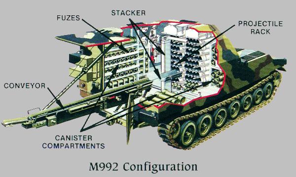

Eli jokaista telatykkiä kohden on myös yksi ammustäydennys vaunu.
Self-propelled_howitzer_M109A7_and_M992A3_carrier_ammunition_enter_in_service_with_US_Army_640_001.jpg
Kuinka järkevää/ kustannustehokasta tämä on? Olisiko vastaava fiksua Suomen oloissa?
Tuosta saadaan varmaankin noin parhaiten irti.. Itse tykin matkassahan on verrattain vähän ampuma tarvikkeita matkassa. Kun ne loppuu niin niitä täytyy käydä hakemassa koska kuormuri jossa kymmenen tonnia painoa päällä ei varmasti pääse sinne "pusikkoon" Tuollainen voi risteillä tykin ja ampuma tarvikkeiden välillä ja tällöin tykin ei tarvitse kuin käydä hakemassa polttoaine täydennystä.
Eikö siihen riittäisi yksi ammusvaunu kahta tai kolmea tykkiä kohden? Ryhmissähän nämä liikkuvat jenkeissä, eivätkä "hajautettuna" tykin ja ammusvaunun taistelupareina irrallisesti muista tykeistä.
