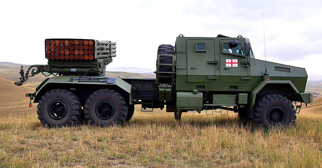

Georgialaiset ovat taas tehneet BM-21:n uuden tulkinnan varsin länsimaisella otteella.
RS-122 -raketinheitin on Langustan tapaan ohjaamoltaan täysin sirpale- ja NBC-suojattu, ja siinä on myös GPS, ammunnanhallintatietokoneet ja tietokoneohjattu rakettiyksikkö. Myös sitä voi tarvittaessa kuitenkin suunnata käsin.
RS-122:ssa on paikat 5 hengen miehistölle, tosin majoitusratkaisu on kyllä varmasti oltava erikseen, ohjaamon pienuuden vuoksi.
