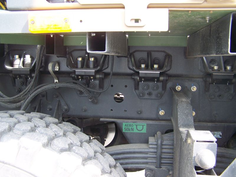

Täytyypä ottaa teille kuva, miten meillä on säiliöt kiinni alustoissa. Ei ole mitkään hydrauliset lukot eikä vaihtolavavehkeet vaan ihan mekaaniset lukitukset.
