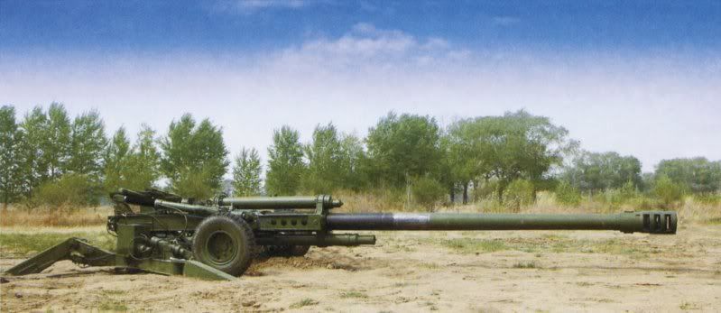

Kiinalaiset ovat laittaneet vielä paremmaksi M777 kopiollaan. Toisaalta tässä ei ole ilmeisesti mukana mitään hienoa elektroniikka toisin kuin esikuvassaan.
The Chinese-made AH4 155mm lightweight howitzer is a new towed artillery weapon that uses advanced material construction to achieve high tactical and strategic mobility. It employs a reliable hydro-pneumatic mechanism for quick deployment and operation.
The AH4 uses a 155 mm/39 calibre cannon which can have a maximum rate of fire of 4 to rounds per minute.
The 155 mm/39 calibre ordnance can be elevated to 72° and depressed to -3°. Top traverse is 22° left and right.
The carriage comprises two sub-assemblies, the body and the saddle. The body includes two forward stabilisers and two split trails fitted with self-digging spades and dampers. This new artillery system has total weight of 4,500 kg.
The AH-4 is normally operated by a crew of seven men but can be operated with a reduced detachment of five. It can be ready to fire the first rounds in less than 3 min and leave its firing position in only 2 minutes.
The AH4 can fire a wide range of ammunitions including ERFB-HB/HE, ERFB-BB/HE and ERFB-BB-RA/HE from a range of 25 to 40 km.
http://www.armyrecognition.com/defe...as_counterpart_of_american_m777_10411153.html
Mitä tarkoitat "paremmaksi"? Noita asemaan/asemasta ajo nopeuksia en M777:stä tiedä, mutta tuon kiinalaisen vehkeen tulinopeus tuntuu hitaalta. Kantama vaikuttaisi olevan konsistentti muiden vastaavien kanssa, riippuen tietenkin käytössä olevasta a-tarvikkeesta.
Hieno elektroniikka taas voidaan lisätä kai mihin tahansa vedettävään tykkiin. Tai ainakaan en näe, miksi sitä ei saisi mihin tahansa tykistöaseeseen kiinni.
