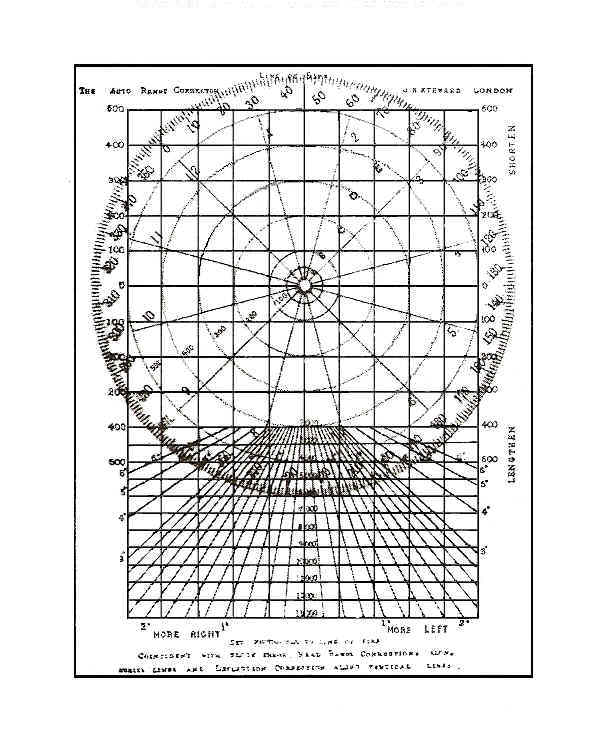

Onko tällä sivulla esitelty Auto dial Range Corrector (Figure 3)
http://nigelef.tripod.com/p_artyint-cb.htm#INTRODUCTION
samalla periaatteella toimiva kuin korjausmuunnin?
Mitä tykkimiehet nyt sanoisivat, jos heidän hieno innovaationsa olisikin keksitty jo 1915. Ite olen aina monen muun tykkimiehen tavoin olettanu, että vastaavia systeemeitä on voinut olla muuallakin. Onneksi tämä nyt ei kuitenkaan ole sellainen. Tehty kyllä samaan tarkoitukseen, joten maalin päälle asetettava suuntalevy sekä tuliasemien sivukorjauksen nomogrammit on ihan samanlaiset. Tämä on tarkoitettu lentokoneesta tapahtuvaan tulenjohtoon, jossa korjaukset annettiin ampumasuunnan eli tulipatterin ja maalin välisen linjan suhteen. Keksijä majuri Leslie Allen Nottcut näyttää I MS:n jälkeen toimineen elokuva-alalla brittien siirtomaassa nykyisessä Tansaniassa.
Suomalaisen korjausmuuntimen (alunperin korjausmuuntaja) keksintö taas oli asettaa vielä toinenkin ympyrä maalin päälle. Sitä pyörittämällä tulenjohtajan korjauskomennot saatiin yksinkertaisesti ja helposti muunnettua lukemiksi ampumasuunnan suhteen. Tulenjohtajan ei enää tarvinut tähystämisen ja hengissä pysymisen lisäksi tietää, missä suunnassa tuliasemat sijaitsivat.
Olisihan se kummallista jos Nenonen (vai kuka nyt sen kehittikään) olisi ihan totaalisesti tyhjästä nyhjäissyt. Ehkä idea korjausmuuntimelle tullut jostain mitä joku nähnyt joskus jossain.
Tunnetaan nimellä yllätys yllätys korjausympyrä.
No ei tunneta!
Sota-ajan tulenjohtajat antoi sekä pituussuuntaisen että sivusuuntaisen korjauksen metreinä. Jälkimmäisen tulenjohtaja laski tähystysetäisyyden avulla päässään. Tykkimiehen kolmio lienee tuttu krh:ssakin? Vasta joskus 1950 tai 1960 -luvuilla siirrtyttiin nykyiseen korjausympyrään.
Nenonen ei keksijä ollut, mutta hän oivalsi heti muuntimen arvon ja määräsi sen välittömästi käyttöönotettavaksi. Kun keksintö tehtiin kaukana Maaselän kannaksen korvessa, voidaan olettaa, ettei esikuvia ollut.
Selittämäsi mukaan sama funktio, nimi sit ei osunut yhteen.
Et ymmärtänyt? Olisihan se hyvä osata selittää, jos vaikka joku iltapäivälehtiä lukeva varusmies sattuu kysymään. Nykyinen korjausympyrä asetetaan tasolle tähystysetäisyyden päähän maalista ja sivukorjaukset annetaan piiruina (siis kulmayksiköillä). Korjausmuuntimella sivukorjaukset annettiin metreinä eli tulenjohtaja toimi suorakulmaisessa koordinaatiossa tähystyssuunnan suhteen. Siten nykyinen nopea ja käytännöllinen tulensiirto ei ollut lainkaan mahdollinen. Ja toisaalta nykyinen korjausympytä teki koko korjausmuuntimen tarpeettomaksi.
