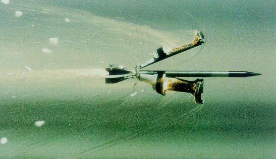

Tankin alikali Leo2A6 DM53
Paino noin 7kg, nopeus 1750m/s energia 10,7 MJ
Maalina tankki

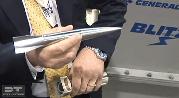

Railgun
Otetaan vaikka seuraavat lukemat: 10 kg ja 2500 m/s, energia 60 MJ lähdössä, mutta ilmeisesti nopeus tippuu niin, että tyypillinen osumaenergia noin puolet lähdöstä, eli 30 MJ, eli noin 3-4 kertaa panssarivaunun alikalin verran.
Maalina
@magitsu tuossa toi hyviä faktoja peliin. Enkä siis missään nimessä vähättele niitä. Muistuttaisin vaan, että railgunin projektiili ei sinällään räjähdä. Siis läheltä ohi menevä on ohi menevä ja sillä hyvä. Verratkaa mielessänne, mitä olisi yrittää osua johonkin pistemaaliin niin luodikolla kuin haulikolla ampumalla roikkuja. Aluemaaliin onnistuu, pistemaaliin surkea. Mutta suorasuuntauksella mainio.

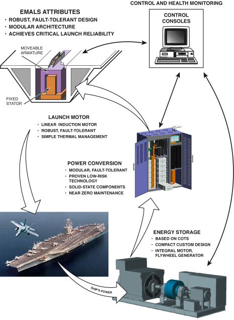

Sitä ollaan jo nyt ottamassa käyttöön Yhdysvaltain uudella lentotukialuksella. Höyrykatapultin sijaan siihen on tulossa sähkömagneettinen katapultti.
