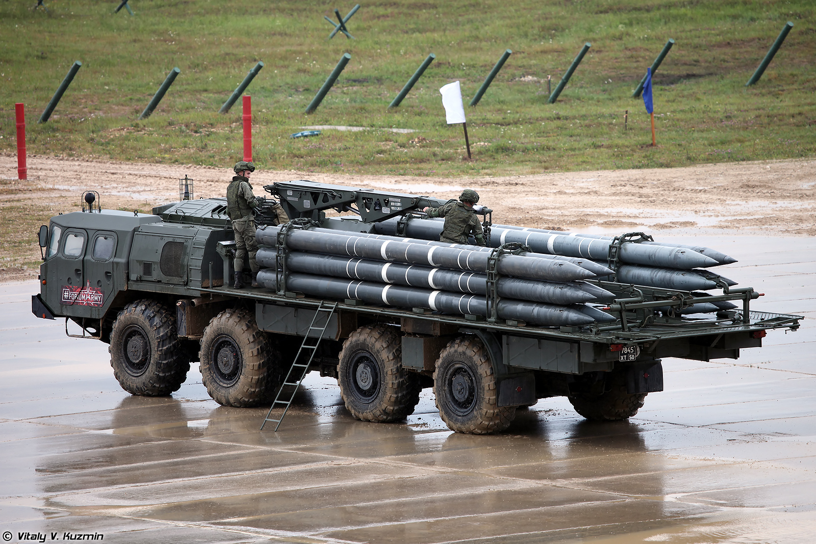

Hieman harvinaisempi, Smerchin latausajoneuvo. Montako pojoa saa tuon kyrväyttämisestä?
