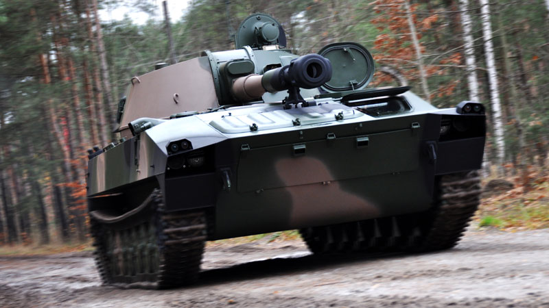

Siis 122 PSH 74 peruskunnostus + modernisointi. Ilmauhkan kasvaminen lisää vedettävän tykistön käytön ongelmallisuutta, ja panssarihaupitsit saavat siitä entistä enemmän etua vedettävään verrattuna. 122 PSH 74 on toki perusmuodossaan oikeastaan vain teloilla liikkuva vedettävä tykki, mutta modernisoimalla siitä voisi saada ihan järkevästi nykyaikaisiinkin panssarihaupitsitaktiikoihin soveltuvan aseen. Tätähän aikanaan mietittiin, mutta se jäi tekemättä kustannussyistä.
Jos/kun K9-optio lunastetaan, operatiivisille joukoille pitäisi riittää niitä. 122 PSH 74 siis vapautuisi periaatteessa muuhun käyttöön, jos sen kunnostaisi.
Peruskunnostus ei tietenkään ole ihan halpa, mutta se on kuitenkin aivan eri hintaluokassa uusiin verrattuna. Lisäksi, jos osa 122 H 63A:sta pidetään rivissä ampumatarvikevarastojen ylläpidolla (kuten esim. omassa syvyydessä kuten Pääkaupunkiseudulla toimiville joukoille vedettävä tykistö ei aiheuttaisi ongelmaa), hoituisi 122 PSH 74:n ampumatarvikevarastojen ylläpito samalla.
Mitä 122 PSH 74 sitten tarvitsisi modernisointia varten? Itse päädyin ainakin seuraavaan listaan:
- paikannuslaitteisto (TALIN 5000 + GPS)
- lähtönopeustutka (Weibel MVRS-700SC - tai joku lähtönopeustutkahan noissa näyttää jo olevan)
- ammunnanhallintatietokone/asekohtainen AHJO-päätelaite
- moottoriavusteinen koro, mielellään ammunnanhallintatietokoneeseen yhdistettynä
- mielellään ammunnanhallintatietokoneeseen yhdistetty tornin sivusuuntaus (sehän on jo nyt sähkömoottoriavusteinen)
- moderni johtamislaitteisto (M18 johtamisjärjestelmä)
ja mahdollisesti
- lämpöjäljen naamiointiratkaisu kuten BMP-2MD:ssä
- APU
ym.
Omana mutu-arvionani tämä jäisi kuitenkin paljon uutta K9:ää halvemmaksi (ja vielä selkeästi käytettyäkin K9:ää halvemmaksi), ja olisi vaaditun tilan puolesta täysin tehtävissä. TALIN 5000 maksoi äskettäisessä amerikkalaisten tilauksessa (W56HZV19D0082) noin 96 400 dollaria (334 kappaletta 32,2 miljoonalla), Weibel MVRS-700SC taas (W15QKN17D0050-W15QKN19F0858) maksoi 18 650 dollaria (8 kappaletta 149 200) jne. - laitteistojen puolesta jäätäisiin ehkä alle 200 000 per panssarihaupitsi, päälle suunnittelu- ja asennustyö. Suurin kustannus tulisi varmaankin peruskunnostuksesta.
Tässä toki jäätäisiin kantamassa 155 mm panssarihaupitseista, mutta taktisesti käytettävälle, modernisoidulle panssarihaupitsille se ei olisi niin olennaista. Toki ongelmana olisi esim. tarkkuusampumatarvikkeen puute.
Näitä modernisoituja 122 mm panssarihaupitsipatteristoja voisi käyttää TEA- ja PSAJON-pataljoonien tukena sitten.
