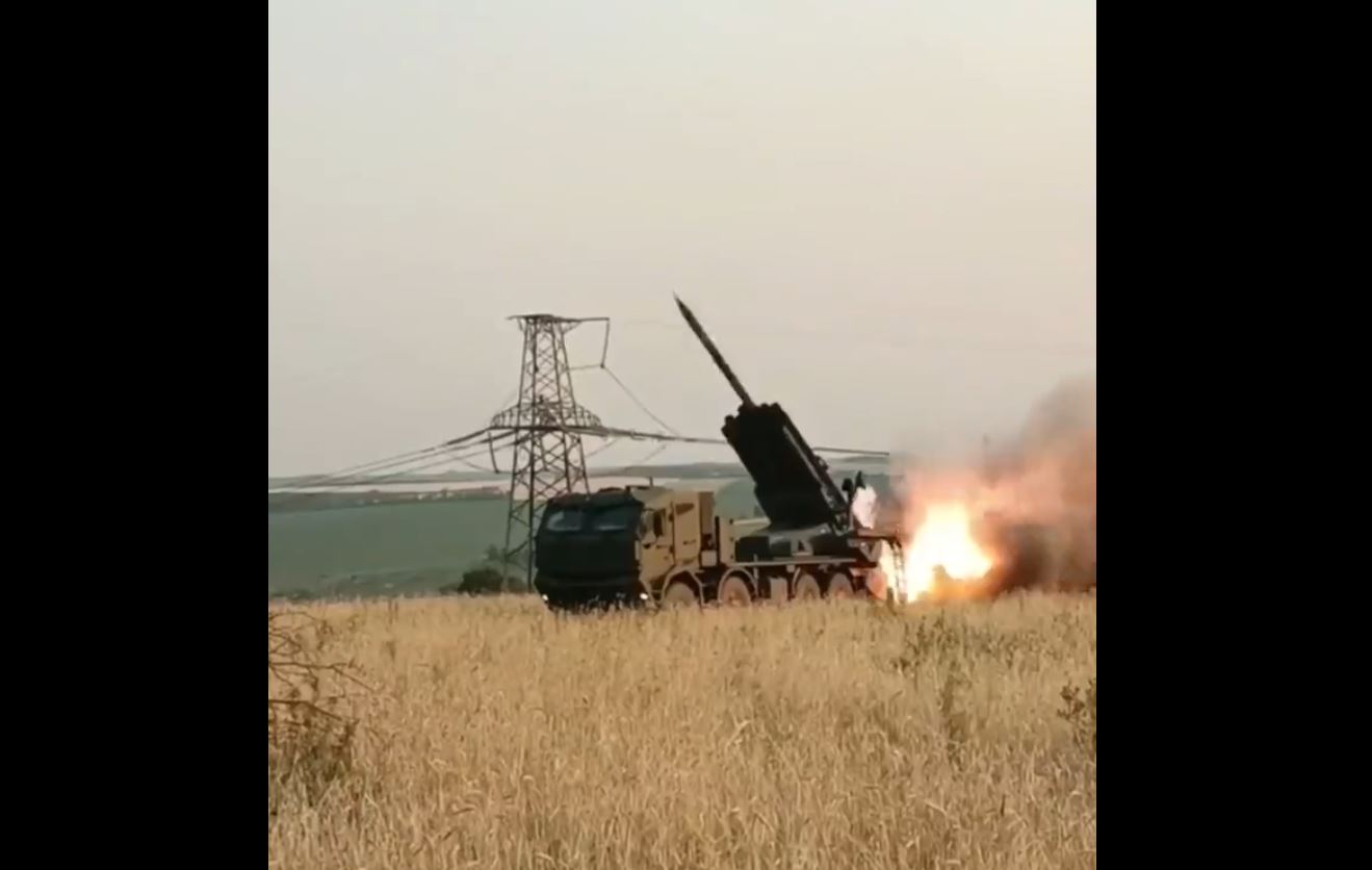

Uutta Romanialaista 122 mm ammusta putkeen Ukrainassa:
Tai sitten ei, lieneekö turhan lennokkaat johtopäätökset ammuksen "-22" ja "RO" merkinnöistä. Ettei olisi kuitenkin erä -22 vanhoista varastoista 🤔
Videon ammus on Romaniasta todennäköisesti ja uutta tuotantoa (2022), ainakin r-ainetäytön osalta kuoren puutteellisesti näkyvien merkintöjen perusteella.
