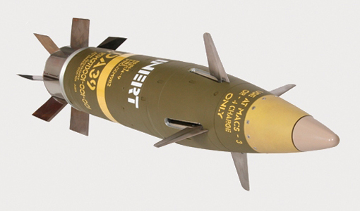

Excaliburin yksi merkittävimmistä eduista on ymmärtääkseni se, että sillä osutaan tarvittaessa myös liikkuvaan maaliin. Tekee aika höpöä esim. maihinnousutukialuksella kun muutama lasahtaa kylkeen ja noita ei voi torjua sitten millään. Se tekee 155 mm putkitykistöstä todellisen vaaran myös pienehköille / keskikokoisille laivoille.
Vaatii lasermaalinosoituksen eikä kai ole vielä käytössä.
  • Excalibur S: In June 2013, Raytheon initiated an internally funded program to upgrade the Excalibur Ib with additional semi-active laser targeting capability. The SAL seeker will allow the shell to attack moving targets or those that have re-positioned after firing, and to change the impact point to avoid collateral damage.[30][31]
There’s also a variant in development with a laser seeker that can hit a moving target. This was successfully tested last year.

Excaliburin kohdalla mietin sitäkin, että se on laaki ja osuma joka kerta niin tykkien asemien paljastuminen ei ole niin varmaa ja 2-3 tykin tulellakin saa jo sellaisen vaikutuksen
Ongelmana vaan saattaa olla se maalinosoituksen saaminen tarpeeksi kauas. Tykit kantaa sen 40 kilsaa ja Excaliburilla ilmeisesti enemmän (tosin mikäli halutaan kranaatin olevan ohjatuva vielä terminaalivaiheessakin, niin se rajoittanee kantamaa). Joten miten sinne saa sen laser-osoittimen ilman että vihollinen tekee asialle mitään?
