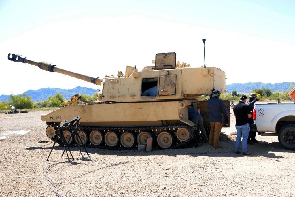

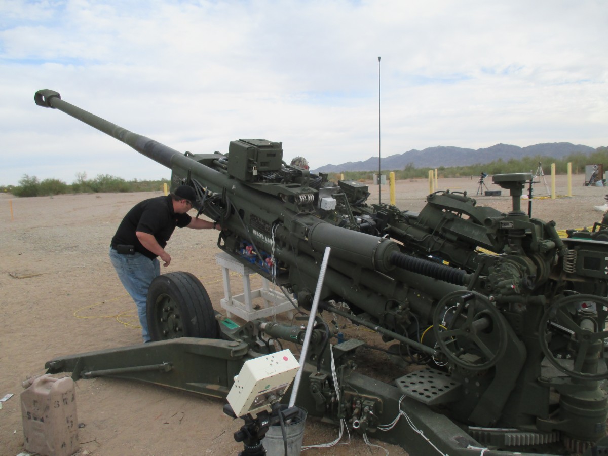

Haaveena ja tulevaisuuden projektina on 155 M777 ER, jossa on kokeiltu L=55 kal / ehkä ~23 l kammioista (6 mod panos) putkea mahdollisimman vähin muutoksin muuhun M777:n rakenteeseen.
Ohessa eräs linkki ensimmäisiin julkaistuihin M777 ER kokeisiin:
Tätä ei ole vielä käytössä eikä valmistuksessa vaan se on edelleen protoasteella, arvelen. Oheinen kuva (Future Encancements) selvittänee asiaa ja mittasuhteita (aika pitkä vetoaisa 55 kal putkena ;)):

Olikohan tuo kranaatti rakettiavusteinen? Muutoin tuntuu tosi pitkältä kantamalta, vaikka tykin putkikin on kieltämättä pitkä.
Se voisi olla tuo XM1113 rakettiavusteinen ammus + Super Charge? + ERCA 58 kal putki, jolla yhdistelmällä kantamaksi on arveltu 70 km.
39 kal putkestakin kantamaa 40 km, joten pitkälle lentää.
Aika vähän menee perille räjähdysainetta, kun rakettimoottorin osuus kuoresta on suuri, mutta kantamaa toivotaan asevaikutuksen sijasta oheisen lainauksen mukaan.
"The XM1113 will be PGK-compatible in order to compensate the inherent ballistic dispersion of RAP long-range projectiles. The deputy-PM CAS made some interesting comments as far as lethality is concerned: “We have investigated different means to improve the lethality of these projectiles but it always come downs to a distance case.”
